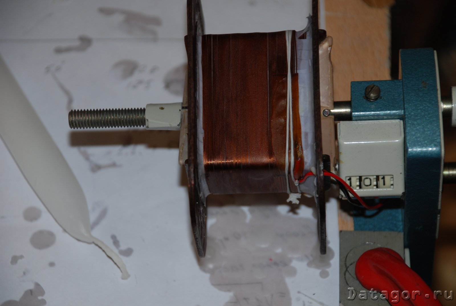

Пришло время показать изготовленные трансформаторы для ламповой техники. Первым был выходной трансформатор для гитарного комбоусилителя JCM800. Попалось хорошее железо 0,35 мм на развале. Хорошее сечение 12,5 см.кв. Мотать стал на своём станке. Особо не спешил, за 2-3 часа одна обмотка в день. Каждый слой при помощи строительного фена и свечи пропитывал воском, чтобы потом не варить в парафине весь трансформатор.

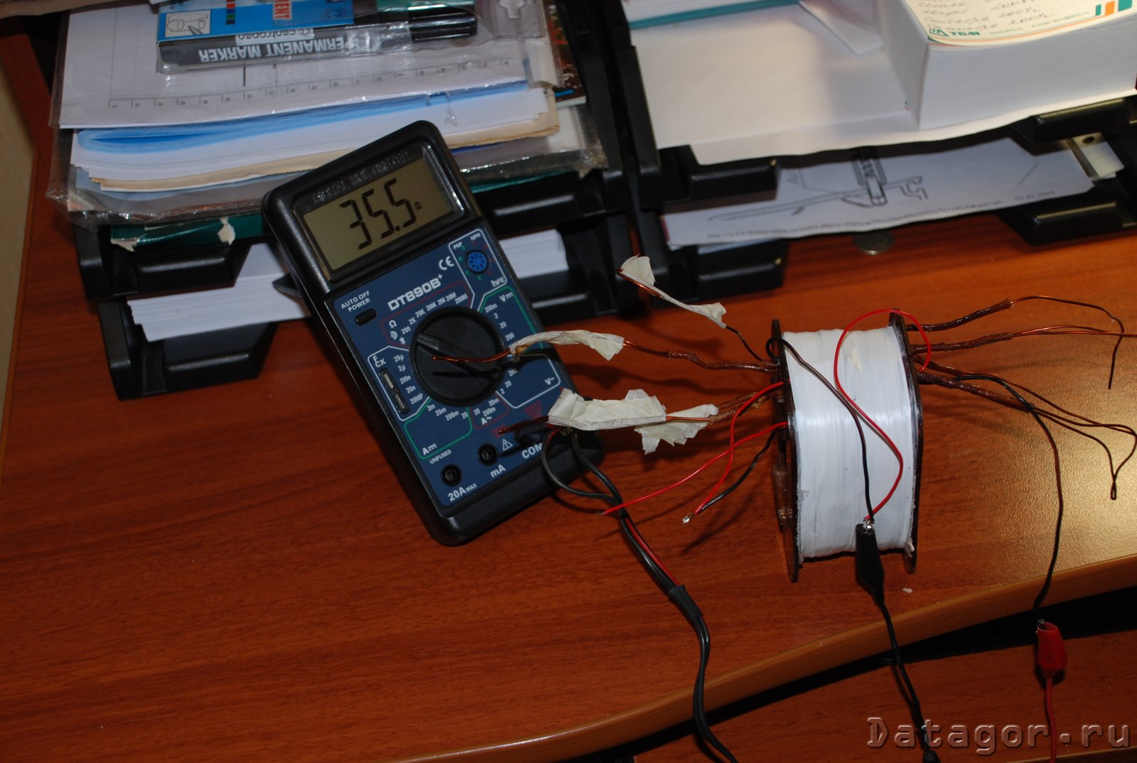

Получилась вот такая катушка, схема намотки: 1/4 - I, II - с отводами на 4, 8, 16 Ом, 1/2 - I с выводом от середины обмотки, II - с отводами на 4, 8, 16 Ом, 1/4 - I.
Симметричность плеч первичной обмотки по сопротивлению получилась хорошая.

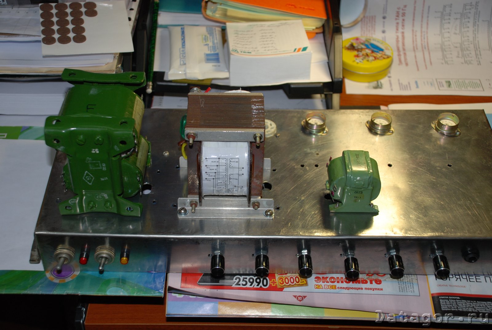

И вот он первенец установлен на шасси. Получился отличный трансформатор, дает хороший плотный бас и хорошую резкость на высоких тонах.
Процесс намотки еще двух трансформаторов для fender 5E3, к сожалению, не заснял, но полуфабрикаты уже намотанных на фото. Уже намотанный силовой и выходной трансформаторы.
