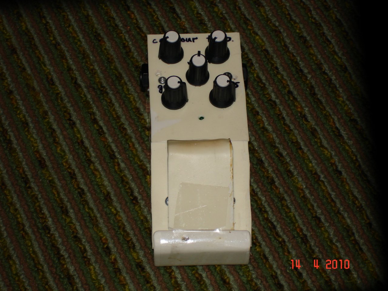

Играю на гитаре не очень, но мне понравился электронный звук и вот что я нашёл в инете, хочу вам представить.
Собрал, работает, не требует настройки. Я очень доволен. Думаю что вам понравится.
В качестве прототипа была выбрана примочка Marshall Shredmaster, поскольку данный прибор позиционируется фирмой, как дешёвая альтернатива более дорогим ламповым системам, в частности, JCM800.
Печатная плата, моей разводки:
Вот что получилось внешне:
А вот внутренности как выглядят:
Качество звучания, богатство красивых обертонов и гармоник, конечно отстает от ламповых систем.
Однако, Marshall ShredMaster лишён всех основных недостатков систем на электронных лампах: ShredMaster имеет крайне малые массу и габариты, гораздо более низкую стоимость, длительный срок службы, слабовосприимчив к электромагнитным помехам, питается от источника напряжем 9В.
ShredMaster легок в повторении не искушенными пользователями, не требует сложной наладки.
Жду отзывы по ПП и от звука - для повторивших.
