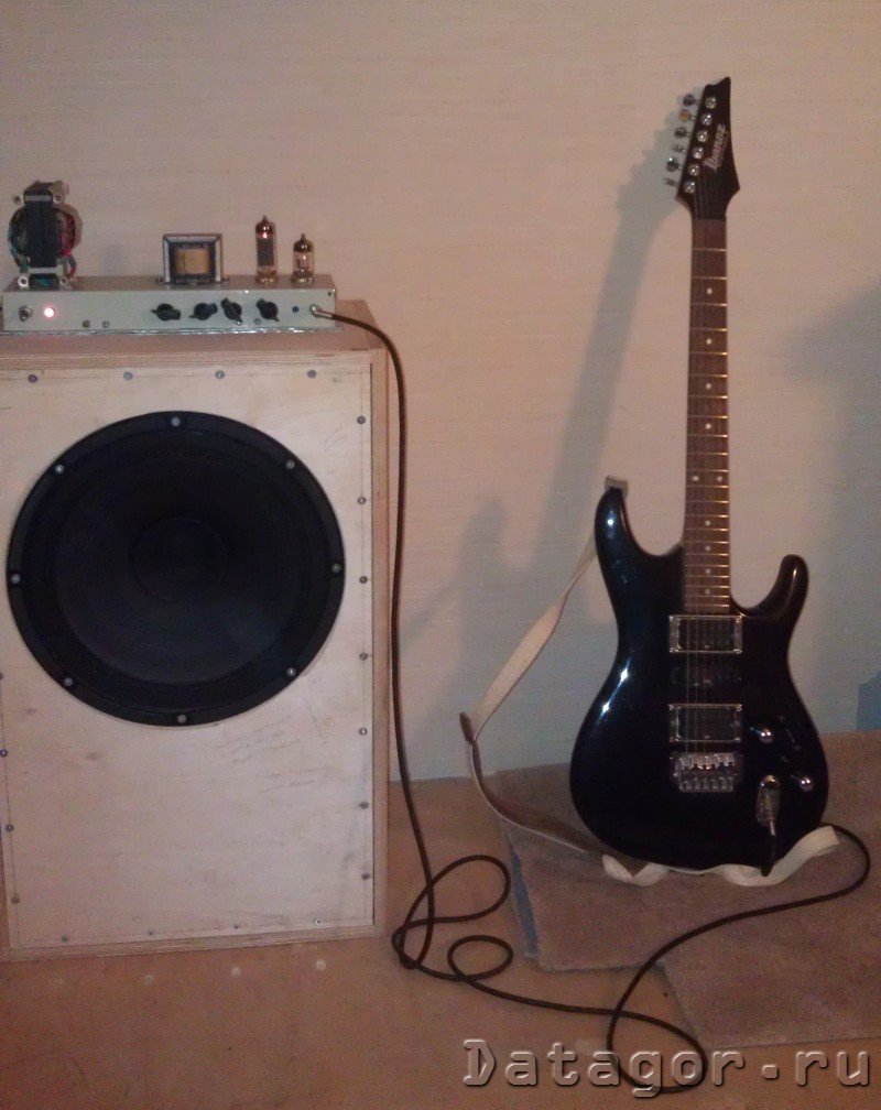

Вот, что получилось:
Самый главный помощник и слушатель

В качестве временного кабинета - колонка с динамиком 100ГДШ-33.
Понравился звук и перегруза и чистого. Перегруз звучит плотно, насыщенно, без существенного мусора и призвуков.
