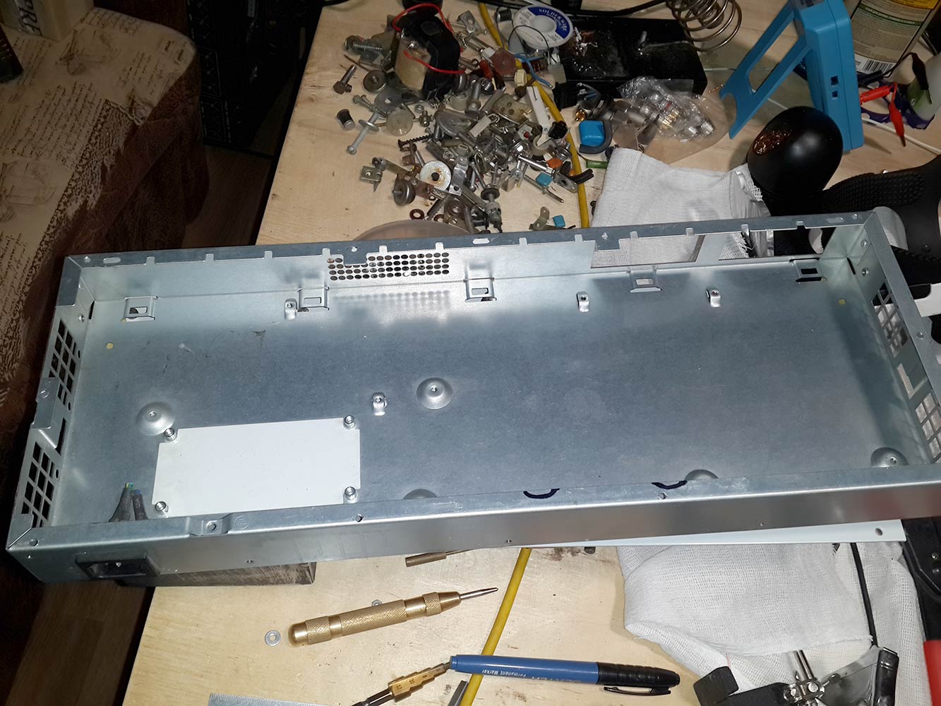

Подобрал из запасов корпус от чего-то сетевого компьютерного, накрыл его листом нефигового железа и подумал, что это хорошо.
