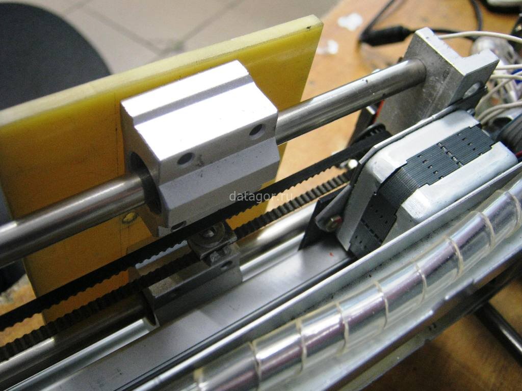

Закрепляем направляющие на станине - это будет ось У. К линейным подшипникам прикрепляю поперечную планку, на которой будут закреплены направляющие оси Х.
Вот несколько фотографий иллюстрирующих то как это выглядит в моем случае. Самое главное, чтобы все части двигались легко без заеданий и перекосов.
На направляющих оси Х закреплена текстолитовая пластина, к которой в последствии будет крепиться сам лазерный излучатель.

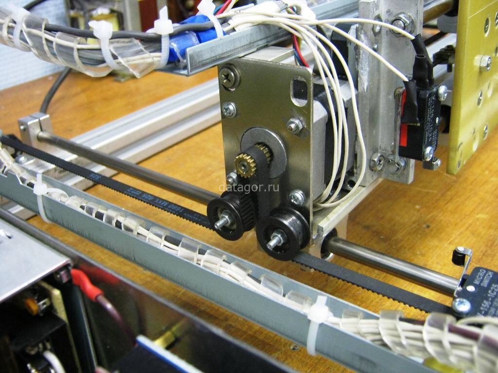

Передвижение по осям будет осуществляться при помощи трех шаговых двигателей и зубчатых ремней. Два из них закреплены на поперечине и осуществляют передвижение по оси У.
Еще один будет двигать саму лазерную головку по оси Х. Двигатели и ремни взяты от матричных принтеров.
Но если их нет под руками, то их можно купить отдельно. Потребуются насадка на вал двигателя под зубчатый ремень и сам зубчатый ремень. Надо убедиться, что шаг зубцов на ремне совпадает с таковым на насадке
Концы ремня неподвижно закреплены на станине.
Для движения по оси Х я взял без изменения механизм привода печатной головки от принтера Epson LX800. Шаговый двигатель крутит зубчатый ремень, к одной из сторон которого прикреплен держатель лазерной головки.
Провода от двигателей и лазера собраны в жгут, обмотаны сверху разрезанным по спирали силиконовым шлангом. Важно чтобы провода были многожильные и достаточно мягкие, чтобы не оказывали сопротивления передвижению и не перетирались, не переламывались.
Под жгут проводов уложены направляющие из тонкого уголка, чтобы жгуты не провисали.

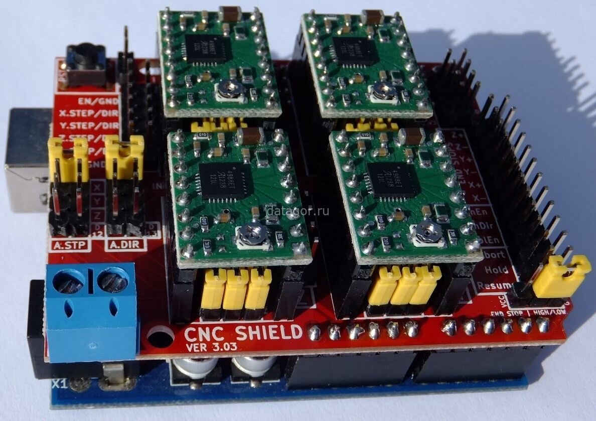

За основу электронной части взята стандартная плата Arduino Uno. К ней присоединяется плата управления шаговыми двигателями CNC Shield V3.0 На эту плату установлены драйвера шаговых двигателей на основе микросхемы А4988. Эти все платы купил на тоже у китайцев, хотя они есть в продаже и в наших магазинах.
Плата закреплена на станине. Рядом закрепил блок питания. Он должен обеспечивать ток не менее 5А.
Для подключения к плате контроллера очень кстати подошли провода от старых компьютерных корпусов. На них уже закреплены разъемы, одевающиеся на штырьки. Можно все собрать без применения пайки.
Для питания очень кстати подошел импульсный блок питания 12 В и 10 А (взят с запасом большим, чтобы в последствии можно было использовать или более мощный лазер или применить другие более мощные шаговые двигатели).

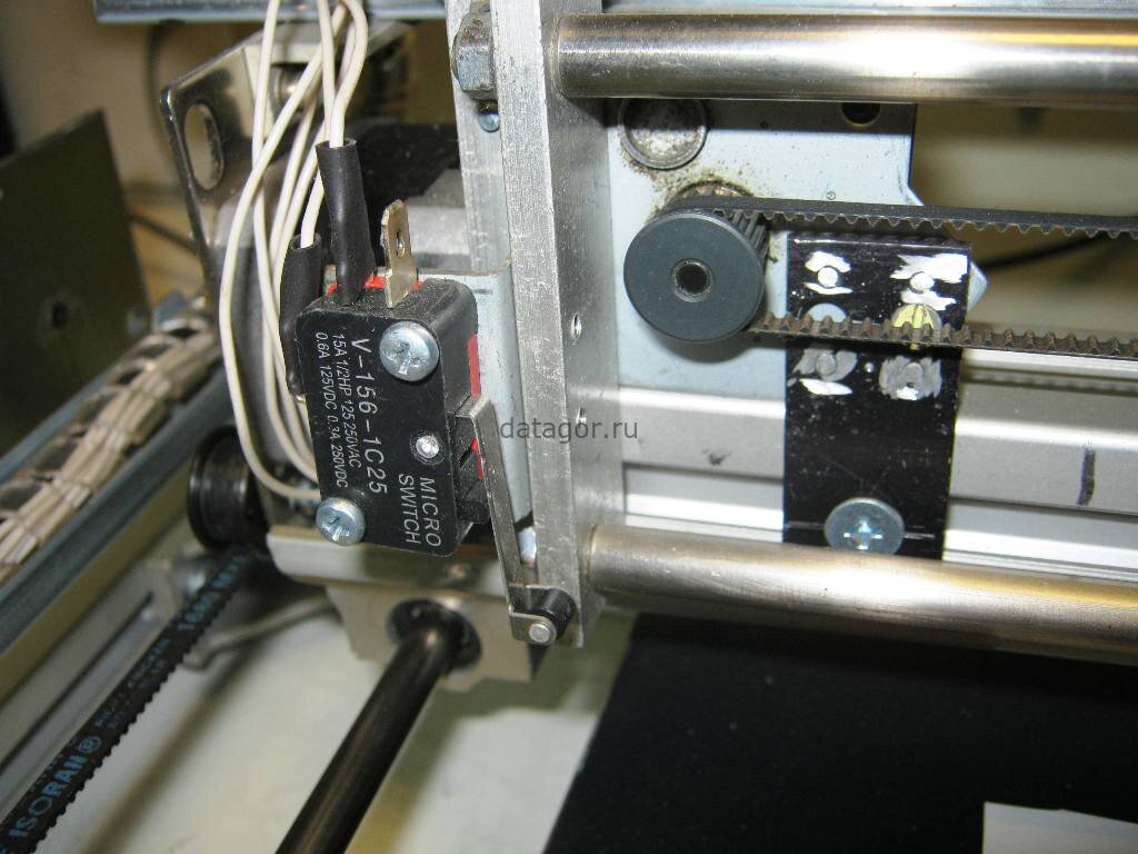

Для того чтобы в процессе работы случайно не выехать за пределы рабочего поля и не повредить механику очень желательно их установить. Я использовал обычные микропереключатели. Вот как они закреплены на станине для оси Х
и для оси Y.
Для того чтобы они заработали необходимо в конфигурации переключить параметр $21 c нуля в единичку. Это можно сделать снова, запустив терминал в программе Arduino IDE. Такой же терминал, позволяющий делать настройки прошивки есть и в программах управления станком, в той же Candle. Вводим $21=1
Включил. Начинаю кнопками управления передвижением двигать головку и проверяю что получится, когда она дойдет до концевика. При срабатывании выключателя движение останавливается, и программа выдает сообщение об аварии. Все бы хорошо, но иногда срабатывание происходит на середине рабочего поля. Причем в непредсказуемые моменты.
Долго я с этим боролся, потом наконец догадался, что происходит это из-за помех, которые наводятся на провода концевых выключателей от проводов, идущих к шаговым моторам. Надо было сразу эти провода делать экранированными. По своей природной лени я расплетать жгуты с проводами не стал, а просто взял несколько мелких SMD конденсаторов на 10нФ и припаял их на плату контроллера на штырьки, к которым подключаются концевики.
Это решило проблему с наводками и больше они меня не беспокоят. Но, как оказалось, и это не все. В программе управления есть команда "Домой" - это когда станок передвигает инструмент в точку с координатами 0:0 ориентируясь на срабатывание концевых выключателей. Очень удобно, когда есть точная привязка к рабочему столу. Нажимаю "домик" - станок не производит никаких движений и через десяток секунд выдает аварийное состояние.
Оказывается, все дело в несуществующей оси Z. Изначально прошивка делалась под три координаты и первой в ноль должна уйти координата Z - шпиндель поднимается в самую верхнюю точку, чтобы ничего не задеть инструментом и только потом начинаются передвижения по другим осям. В моем случае координаты Z нету и это приводит к ошибке. Не получив сигнала от несуществующего датчика положения на вертикальной оси, контроллер выдает сигнал аварии.
Пришлось долго думать, в чём дело. В конце концов обратил внимание на файл config.h в составе прошивки. Там указан алгоритм выполнения команды "домой", где в первую очередь обрабатывается перемещение по оси Z.
В файле Config.h нашел нужные строчки и закоментировал с помощью //
//#define HOMING_CYCLE_0 (1<<Z_AXIS) // REQUIRED: First move Z to clear workspace.
//#define HOMING_CYCLE_1 (1<<X_AXIS)|(1<<Y_AXIS) // OPTIONAL: Then move X,Y at the same time.
Чуть ниже снял комментарии с этих строк.
#define HOMING_CYCLE_0 (1<<X_AXIS)
#define HOMING_CYCLE_1 (1<<Y_AXIS)
Потом снова GRBL прошивку залил в Ардуину. В приложении к статье исправленная прошивка которая отрабатывает только 2 оси.

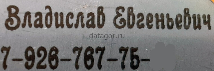

Вот теперь все заработало. Уже не терпится что-нибудь прожечь. Попробовал делать разные картинки на фанере, бумаге, разных сортах пластика.
Выяснил, что фанеру, электрокартон, и очень многие сорта пластмассы можно не только покрывать узорами, но и резать. Например, из толстого электрокартона или 1.5 мм фанеры можно с хорошей точностью нарезать каркасы для намотки трансформаторов.
Метал этому лазеру, конечно же не по зубам. На чистом железе он даже следов не оставляет. Но зато легко справляется с различными лакокрасочными покрытиями. Особенно если они темного цвета. Прожигает до металла даже порошковую краску. А это отличная возможность делать элементы оформления корпусов, гравировать логотипы и надписи.
Вот пример логотипа, придуманного за пять минут.
А это проба сделать надписи на кусочке боковой стенки старого компьютерного корпуса.
