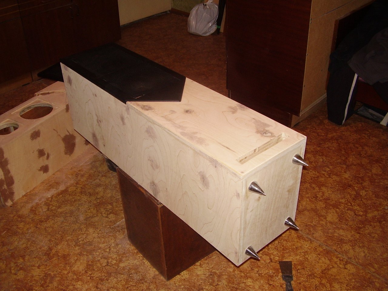

Колонки стоят на шипах
Шипы из строительных отвесов на подставках (их конструкция позже).

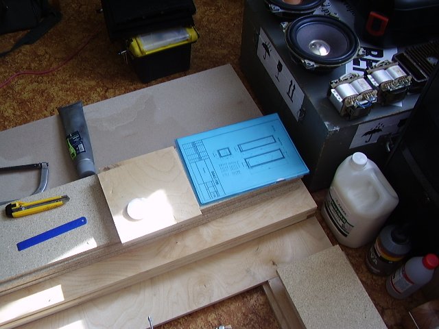

Это начало работ
склеивал клеем ПВА, тот что слева для стыков (важна прочность), тот что справа склеивал ДСП с фанерой сплошным слоем.
«Пресс» для склеивания

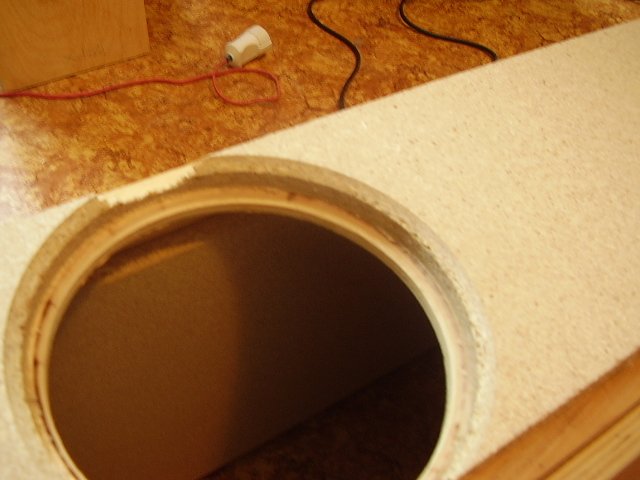

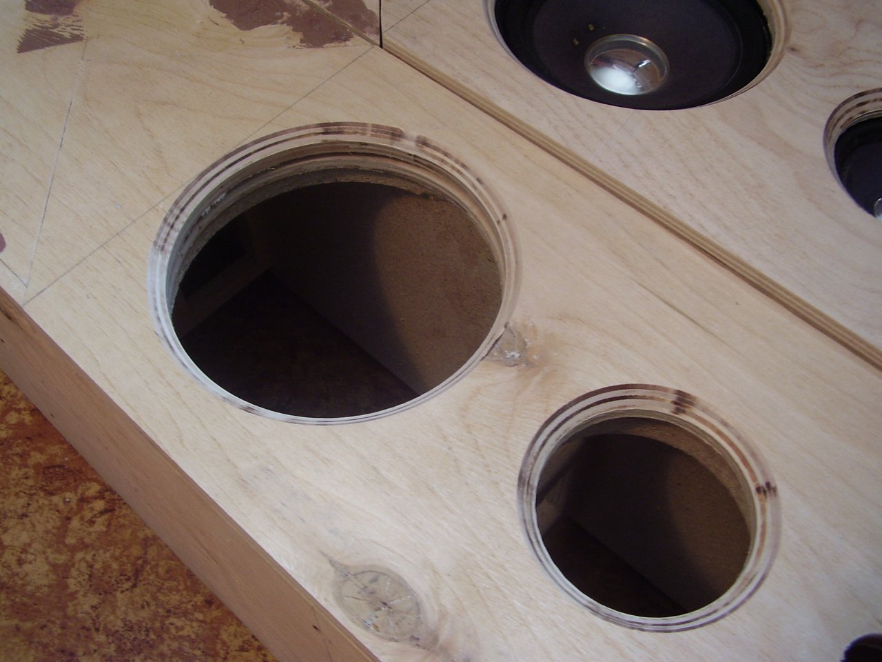

Фрагменты изготовления передней стенки

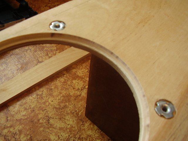

Стенки склеивал и стягивал евровинтами (конфирматами)
маленькими с последующей шпаклёвкой.

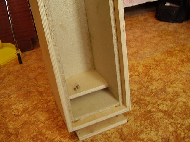

Распорки или «брейсы»
для увеличения жёсткости корпуса.

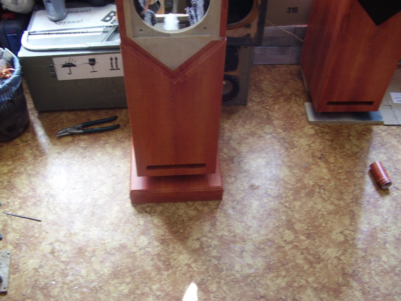

Подставки
типа сандвича, ДСП с бортиками из бруска, засыпал песок сухой плотно и сверху ещё 2 слоя ДСП. Такой огород ради экономии на мраморных плитах. Вроде неплохо вышло, вибрации в пол действительно гасятся.

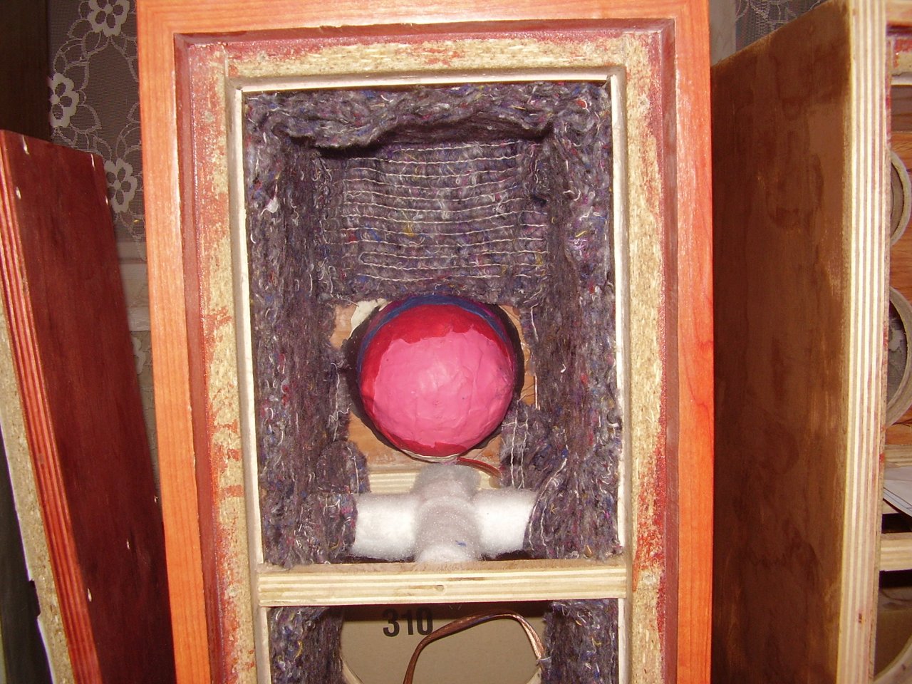

Заклеил окна диффузородержателя СЧ (20ГДС-4-8) чем-то вроде войлока (материал был наклеен по периметру СЧ стакана в Веге).
У СЧ динамиков были заменены подвесы (на тканевые). ВЧ (6ГДВ-2-16) тоже были доработаны: аккуратно вытащил купол и намазал торец керна тонким слоем пластилина (сомневаюсь в выигрыше от такой операции, но хуже точно не стало), заменил вату под куполом на распушённый ватин (делается из шерсти), после такой доработки ВЧ играет получше.
Прикрутил динамики через прокладки из линолеума. Облепил СЧ-бокс пластилином (кстати, в месте прилегания динамика бокс нужно обработать напильником для плотного прилегания, всё-таки не очень качественно были собраны исходные колонки). Звукопоглощение — ватин и синтепон, а в СЧ-боксе вата. Обклеил самоклеящейся плёнкой. На подставках — пятачки из алюминия под шипы.
