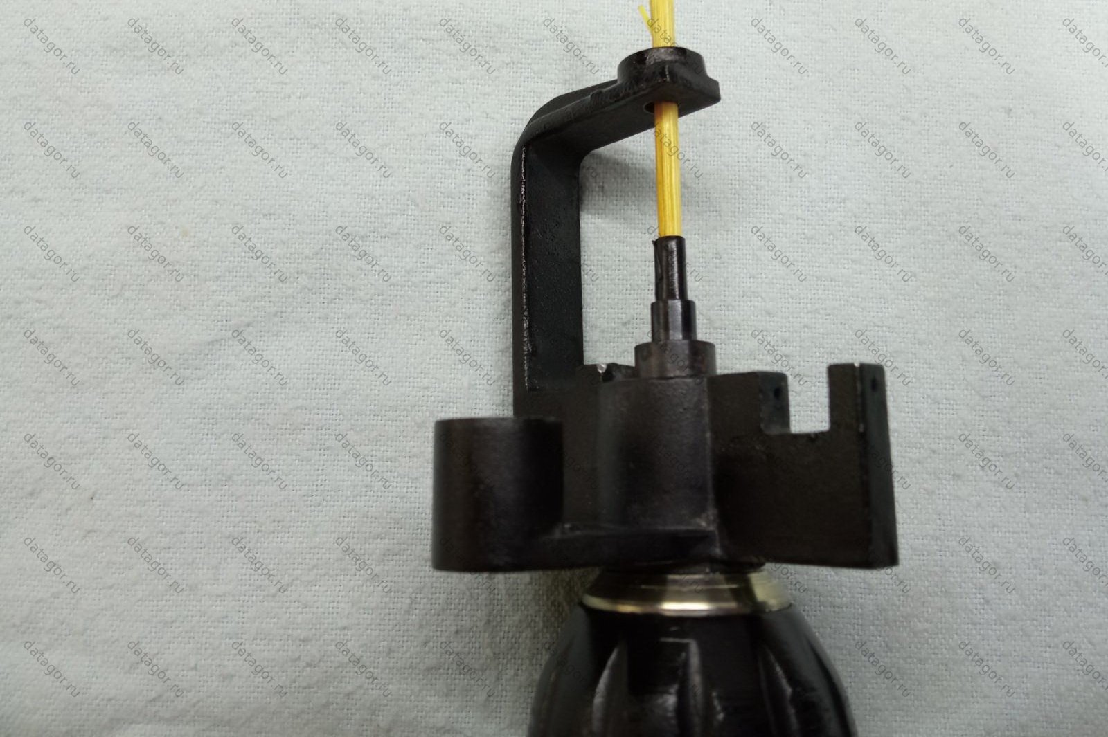

Нижний конец оси зажимаем в патроне шуруповерта и начинаем прикатывать подшипник. Вперед-назад, на разных оборотах. Надо давать небольшой натяг при этом, но не сильный. Также необходимо стараться центрировать ось, в качестве ориентира я использовал отрезок бамбуковой шпажки
Делать это все очень желательно над белой тканью, высоко не поднимая. Смотрите, чтобы шарики не вылетели.
Время от времени надо протирать и осматривать конус. Когда на нем станет видна ровная гладкая блестящая полоска необходимо остановиться.
Дальнейшее прикатывание может привести к износу конуса.
Остальные подшипники прикатываем аналогичным образом — каждый конус к своему подшипнику. Конус оборачиваем изолентой в 1 слой, зажимаем в шуруповёрте и прикатываем подшипник. В подшипники, естественно, закладываем нашу смазку.

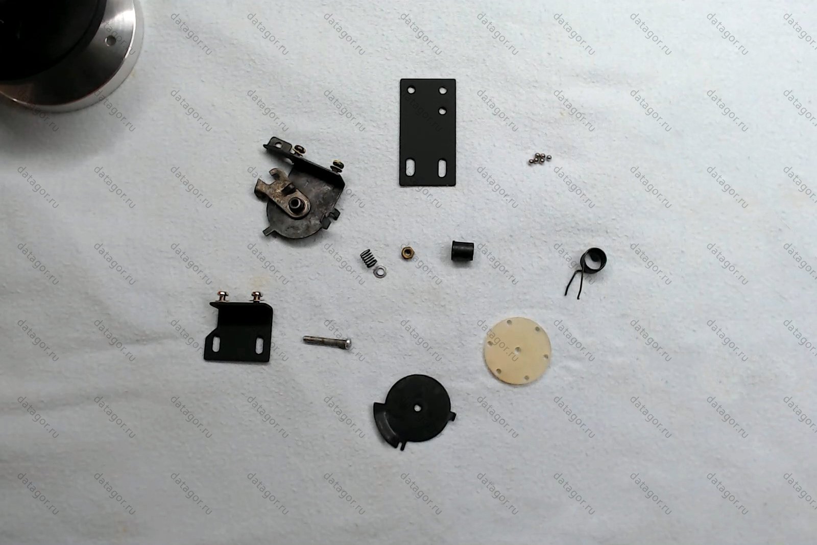

Во-первых, после мойки необходимо собрать демпфер. В разобранном виде он выглядит так:
Здесь же на рисунке показана новая деталь (пластина вверху по центру), которую необходимо изготовить. Она будет служить крепежным элементом для толкателя.
Итак, наносим на нижнюю пластину смазку ПМС 60.000, вставляем в центральное отверстие винт и надеваем на него пластиковый диск. В отверстия диска укладываем шарики. На нижнюю поверхность верхнего диска также наносим ПМС 60.000 и надеваем его на винт:
Сверху надеваем на винт рычаг, причем загнутый флажок на рычаге должен попасть в прорезь на нижнем диске:
Далее устанавливаем пластиковую втулку с наружной пружиной, затем внутреннюю пружину и затягиваем гайку на винте. Усилие затягивания определяем по плавности движения демпфера. При натягивании пружины верхний диск должен плавно без рывков возвращаться в исходное положение. Гайку на винте фиксируем каплей краски.
