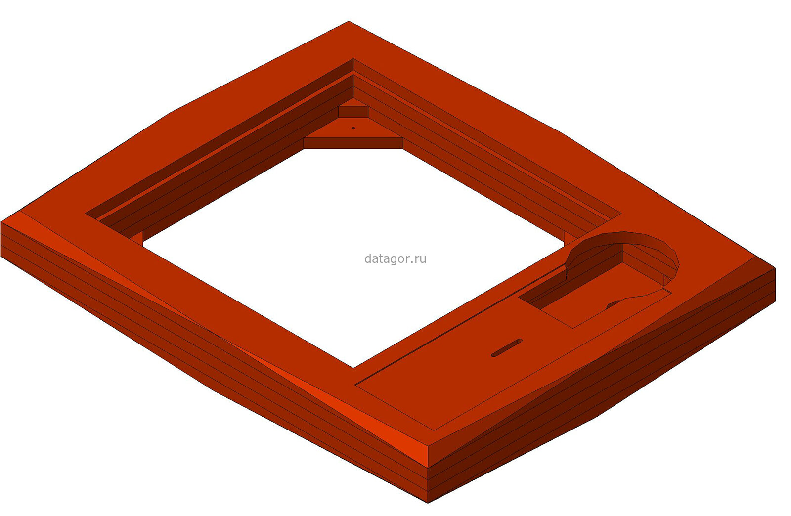

Прежде чем нарезать фанеру я сделал 3D-модель своего корпус в программе КОМПАС 3D.
На модели очень хорошо видно, как сопрягаются детали, где находятся различные элементы и части разных слоев. Это позволяет уберечь себя от последующих проблем со сборкой и можно быть уверенным, что все встанет на свои места и ничего нигде не будет мешать.
Конструктивно корпус состоит из трех основных деталей.
Нижняя часть (дно)
Она содержит всего два слоя фанеры и будет служить основой для установки различных электронных узлов: блока питания, плат управления и т. д.
Верхняя часть (собственно корпус)
Эта часть состоит из пяти слоев фанеры. Она будет служить основой для установки стола ЭПУ. Снизу к ней будут крепиться подпружиненные ножки. Таким образом данная часть несет на себе основную нагрузку. Также на ней будет установлен тонарм и панель управления.
Стол ЭПУ
Данный элемент будет служить основой для установки двигателя и втулки с осью вращения диска. Планируется, что стол будет устанавливаться на пружинные опоры. Таким образом, он будет виброразвязан от корпуса и тонарма, что должно положительно сказаться на звучании.

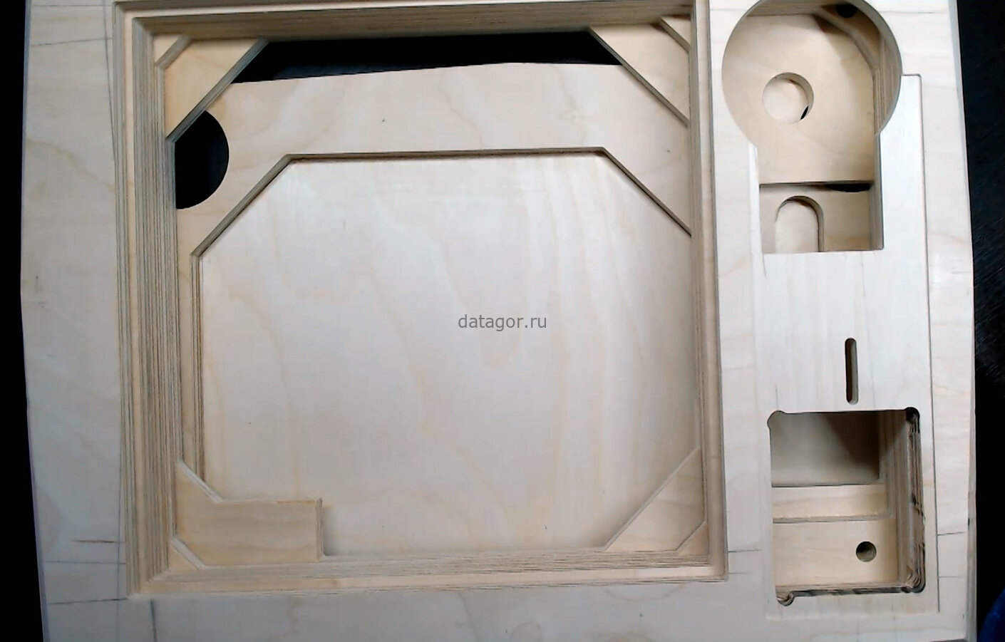

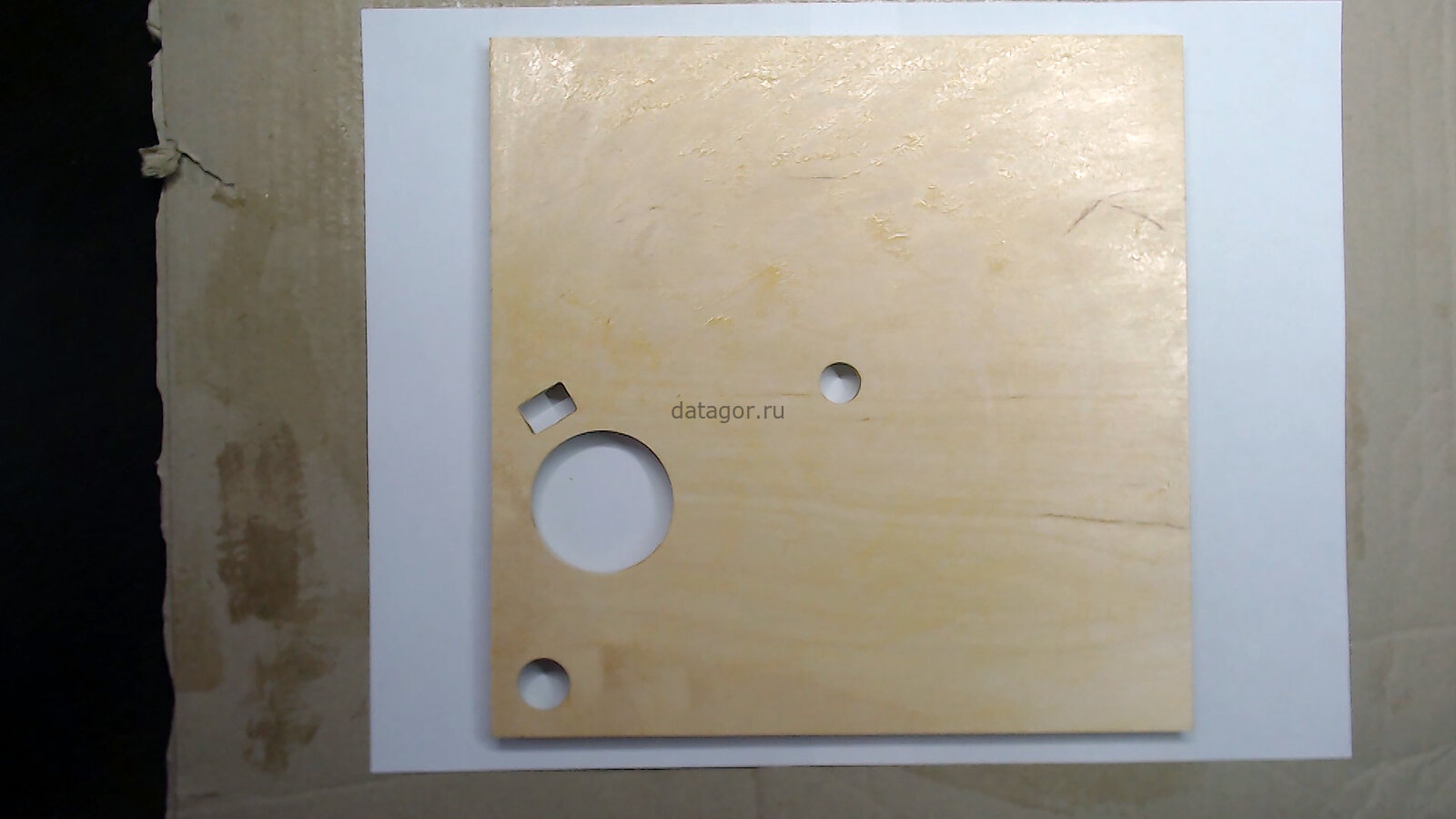

В это раз я решил отказаться от самостоятельной резки фанеры и отдал ее в специальную мастерскую, благо сейчас эти услуги стали доступны. Первоначально я планировал заказывать лазерную резку, чтобы получить максимальную точность, но, учитывая, что в некоторых местах мне необходимо было делать выборку на определенную глубину, был вынужден делать все это фрезерной резкой. Точность несколько ниже, но зато сразу получаешь все необходимые углубления и не надо потом мудохаться самому.
Делаем макет резки в Corel DRAW.
и отправляем мастерскую. Через некоторое время получаем небольшой фанерный паззл.

Следующим этапом, который необходимо сделать — это склеить все слои в соответствии с моделью. Клеил я клеем ПВА. Наносим клей равномерным тонким слоем на обе склеиваемые поверхности и плотно сжимаем детали. Можно поместить их под груз или использовать струбцины. Оставляем на 24 часа для полного высыхания клея.
После склеивания всех слоев получаем уже практически готовые обе части корпуса. Осталось немного поработать фрезером для полного выведения геометрии.
Выровнять все боковые поверхности, потому что из-за погрешностей при фрезерной резке по бокам получилась небольшая «лесенка». Мне обещали отклонение до 0,2 мм, но по факту получилось до 0,5 мм. Выравнивать боковые поверхности удобно при помощи копировальной фрезы.
