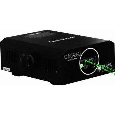

Поступил в ремонт прибор LB10 NASA laser fantasy.
Зеленый лазер, мощность более 30 мW, длина волны 532 nm, более 80 эффектов, звуковая активация, автоматический режим, управление DMX-512 (7 каналов).
Жалобы — не работает вообще.
Врубаю паяльник, отвертку в руку и вперед!
Открыв верхнюю часть корпуса, внутри обнаруживаю стандартный набор: паутина, пыль, трансформатор (тороидальный), шаговые движки (ШД) с зеркалами на осях - 2 шт, микрофон, плата стабилизаторов напряжения и стаб.тока лазера, плата управления (преобразователь DMX, микроконтроллер AT89S52, драйвера для ШД), лазерный модуль, куллеры - 2шт).
Начал с питания, и угадал, обрыв в цепи первички 35-ваттного транса.
Ампутировав транс, решил, обойтись малой кровью, добраться до термопредохранителя (ТП). Расковырял немного, и ... облом, так просто до него не добраться. ТП оказался под вторичками. shok
Пришлось сматывать. Смотав на челнок, большую часть вторички, добрался до ТП, но он сабака оказался целым. Прозвонив первичку в обход ТП, удостоверился что она в обрыве, тем более под изоляцией обнаружилось черное пятно, место где межвитковое замыкание пыхнуло. Начал уже горевать от мысли намотки на этот бублик не менее тыыыщщииии витков. :blush: И тут вспомнил, что в запасе есть похожие трансики. Смотал с нового трансформатора вторички, и начал намотку, заодно решил испытать гуляющую в сети методу намотки торов, при помощи самодельного обода. Подготовился, снарядился, иии.... ерунда какая-то получается, ну не прет и всё, путается всё и вааще. ireful
Сделал вывод, что не стоит мотать этим способом такой мелкий тор. Ну и по старинке челноком "прошил" транс как нужно.
Собрал все в кучу, проверил, РАБОТАЕТ! :laughing: Уrа, товаrищи! (с)
