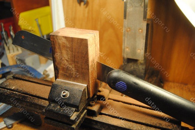

Распиливаю с припуском. Использую пилу фирмы Irwin с тонким и гибким полотном, мелким и длинным зубом для точных пропилов. Замечательный инструмент для тех, кто любит работать с деревом, недорогой и при первой работе чувствуешь, что деньги вложены не зря, пилит легко и идеально ровно. Советую!

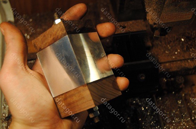

Собираем пакет: боковинка, центр, боковинка (предварительно обозначив стороны цифрами изнутри) и стягиваем вместе.
Фрезеруем пакет вместе, чтобы дерево и металл идеально подходили друг к другу.
Результат. Не обращайте внимания на пятна масла на дереве — это только предварительная обработка

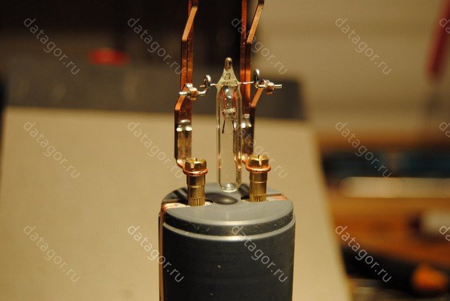

Поехали дальше. Сверлим дополнительные отверстия и вставляем малюсенькую сигнальную лампочку накаливания.
Никаких светодиодов, даже не думайте об этом, все должно светить желтым мягким светом!
Собираем все воедино.
Проверяем работоспособность лампочки. Гарно!

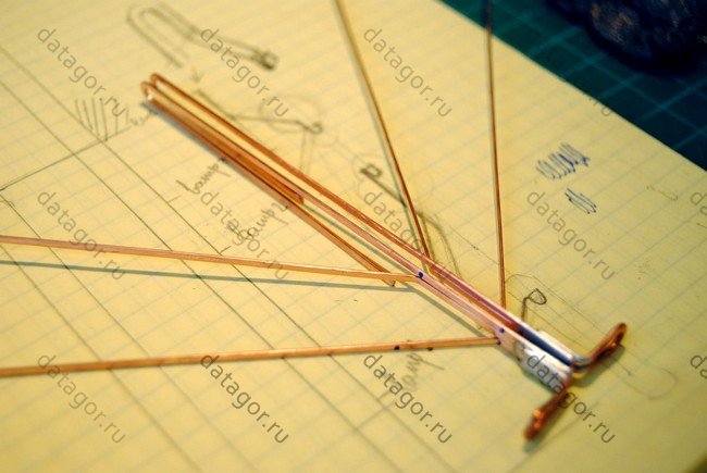

Шины готовы, теперь продумываю расположение лампочек и как гнуть провода.
Права на ошибку я не имею! Больно долго эти шины делать. Вроде кажется, чего там, три проволочки, раз-два и готово. А попробуйте их раскатать идеально одной толщины, затем выровнять, спаять без зазора, плюс ушки и под конец все отполировать!
В дополнение, когда буду гнуть обе части, должны получиться идеально симметрично. Поэтому каждый загиб продумывается заранее, справа вы можете увидеть часть проб.
Первые шаги, стараюсь никуда не спешить. Сложность составили загибы верхние, которые пришлось гнуть в широкой плоскости прямоугольного сечения провода.
Продолжаем извращаться.

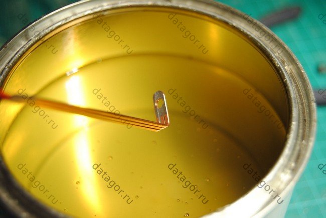

Затем обезжирил в растворителе.
Ну и лакировка следом.

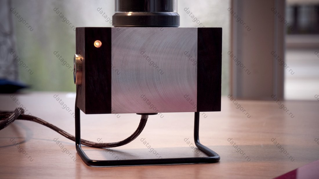

Чувствую, утомил я вас… Всё, всё! Вот ещё раз набросок для сравнения задумки с результатом.
Ну и собственно результат (эти фотографии можно увеличивать):
Именинник был в «свинячьем» восторге и теперь с лампой не расстается, даже когда переехал в другую страну работать, взял с собой только шмотки и лампу.
