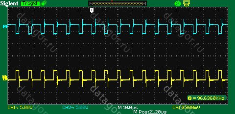

Четкий запуск, регулировка напряжения — все в норме.
Голубой - форма сигнала на выходе полумоста. Желтый - на точке контроля тока. (вход CS)
Это уже на выходах вторички транса относительно средней точки до диодов выпрямителя.
