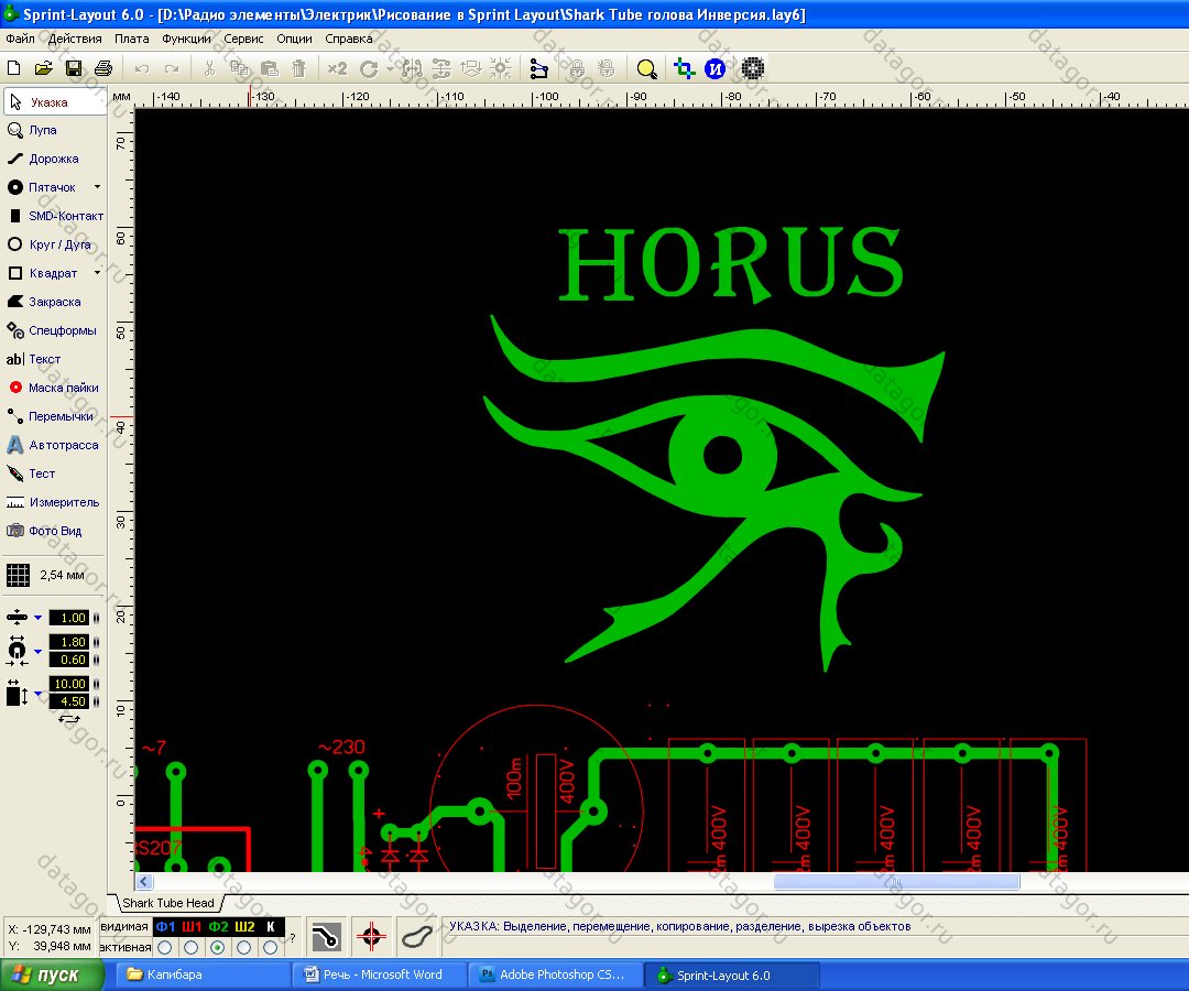

Начну со сложного: как нарисовать логотип, который находится в шапке темы. На нём красуется глаз бога Гора (Horus) из Египетской мифологии. Находим в интернете (или рисуем сами) эскиз. Открываем программу Photoshop.

Вот что получилось в итоге.

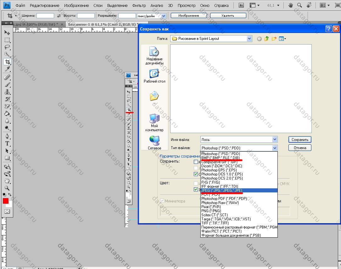

Кадрируем изображение в Photoshop под наши размеры при помощи инструмента «Рамка». Задаём нужную Ширину и Высоту кадра и устанавливаем стандартное разрешение в 300 dpi (точек на дюйм).
Получившееся изображение сохраняем в формате .JPG или .BMP. Другие форматы Sprint-Layout не читает.
Файл → Сохранить как

Вот и всё. Получается вполне приличное декорирование платы. Отрисовать свой лэйбл или нанести какие-либо декоративные надписи на плату подобным способом довольно-таки легко. Дело в практике и тренировке!
Описанным выше способом я составил в фотошопе и отрисовал в Sprint-Layout свой новый логотип:
