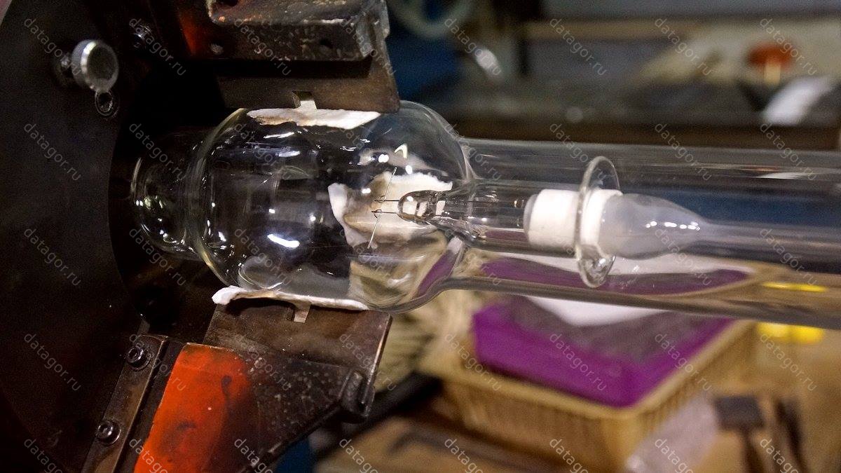

Когда начал работать с новой проволокой, обнаружились дополнительные проблемы с вакуумом и газами, так что лампы продолжали выгорать за 10-30 минут.
После двух месяцев упорных и провальных экспериментов и прочтений тонны литературы проблему раскусил. Оказалось, что режимы отжига стекла я поддерживал неверно. При финальном отжиге лампы, температуры были слишком высоки, что приводило к выделению газов из толщи стекла и, собственно, к выгоранию тела накала.
На данный момент проблема решена, тестовая лампа «держится» уже порядка 1000 часов. Тьфу-тьфу-тьфу…

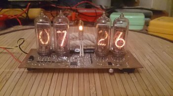

Месяц назад ездил в Чехию обмениваться опытом к своему хорошему другу Далибору (Dalibor Farny). Он занимается изготовлением газоразрядных индикаторов.
Источник: www.dalibor.farny.cz
У него были схожие проблемы с газовыделением: пропадало свечение цифр примерно после месяца работы лампы. Проблему решили. Обнаружили, что выделение газов происходило из клея, который он применял в лампах. Ну и попутно занимались разработкой дизайна и электроники для новой модели часов на индикаторах.
