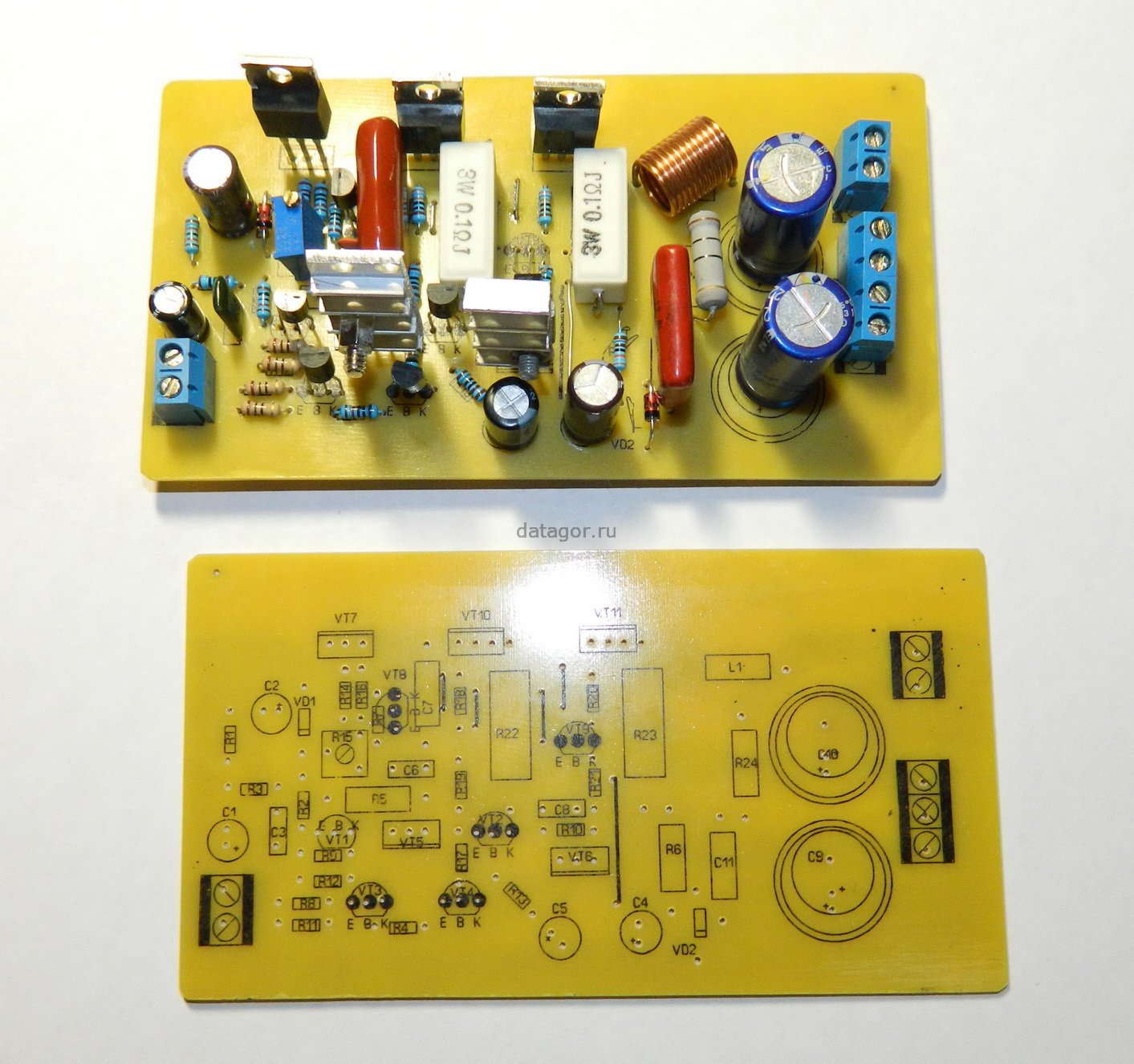

По случаю достался мне «модернизированный» усилитель мощности «Ода-УМ102С». Модернизация была произведена неизвестным мастером настолько сурово, что в живых остались только хорошие «мясистые» радиаторы. Вот к ним я и решил приспособить свой новый проект, который плавно вытек из старого в связи с желанием опробовать новую идею в железе.

В архиве находится рисунок печатной платы усилителя.
