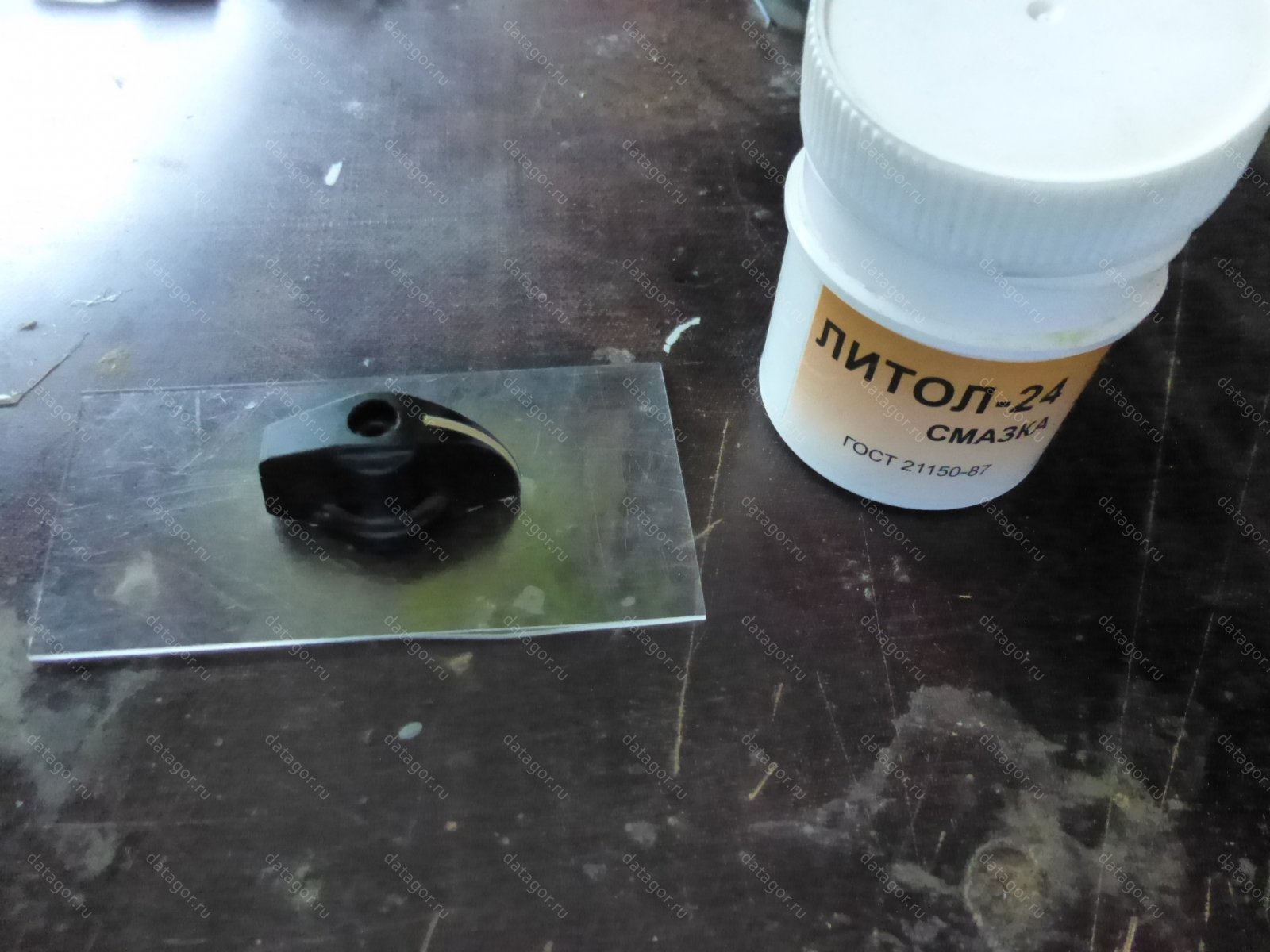

Мастер-модель перед снятием слепка надо подготовить. Если у предмета есть плоская сторона, то это значительно упрощает весь процесс. Ручку я тщательно вымыл с мылом и приклеил основой к листу пластика, затем смазал поверхность тонким слоем густой смазки. Слой должен быть очень тонким, это важно!
