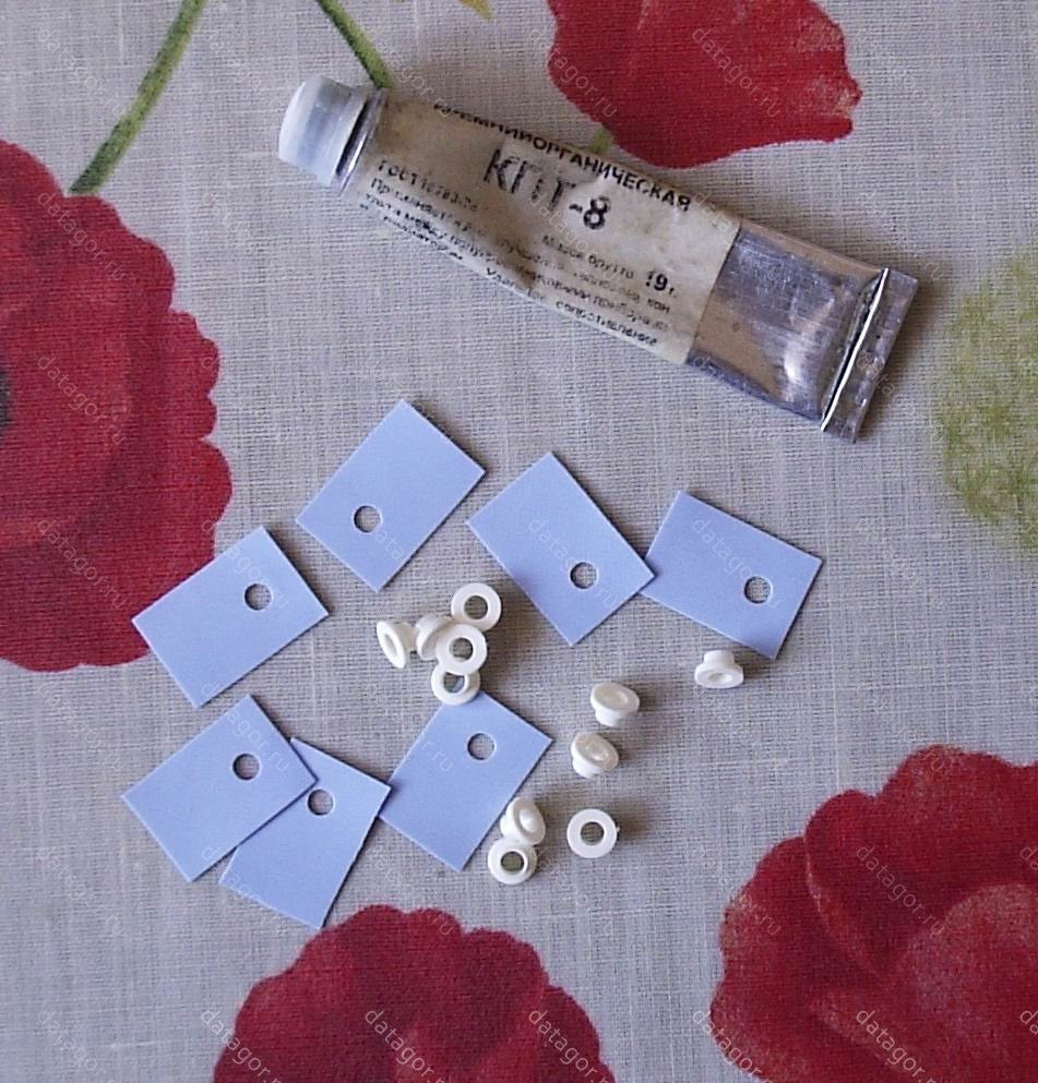

В целях безопасности использованы изоляционные втулки и прокладки.
Весьма рекомендую, иначе на корпусе теплоотвода будет напряжение 300 Вольт.
