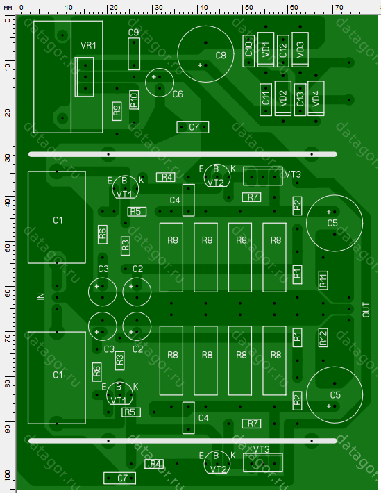

Это вариант с минимальной комплектацией, под который была разработана печатная плата и он был воплощен в железе.

Усилитель выполнен на печатной плате, оба канала вместе с блоком питания.
Печатка нарисована со стороны деталей, поэтому при распечатке зеркалить не надо. Выходные транзисторы и LM317 в обязательном порядке установить на радиаторы.
Ток транзистора VT3 составляет 200-250 мА.
Ку регулируется подбором резистора R5. Уменьшаем R5 — повышаем Ку. По умолчанию Ку=10 дБ (или 3 раза).
Файл печатной платы в Спринте.
