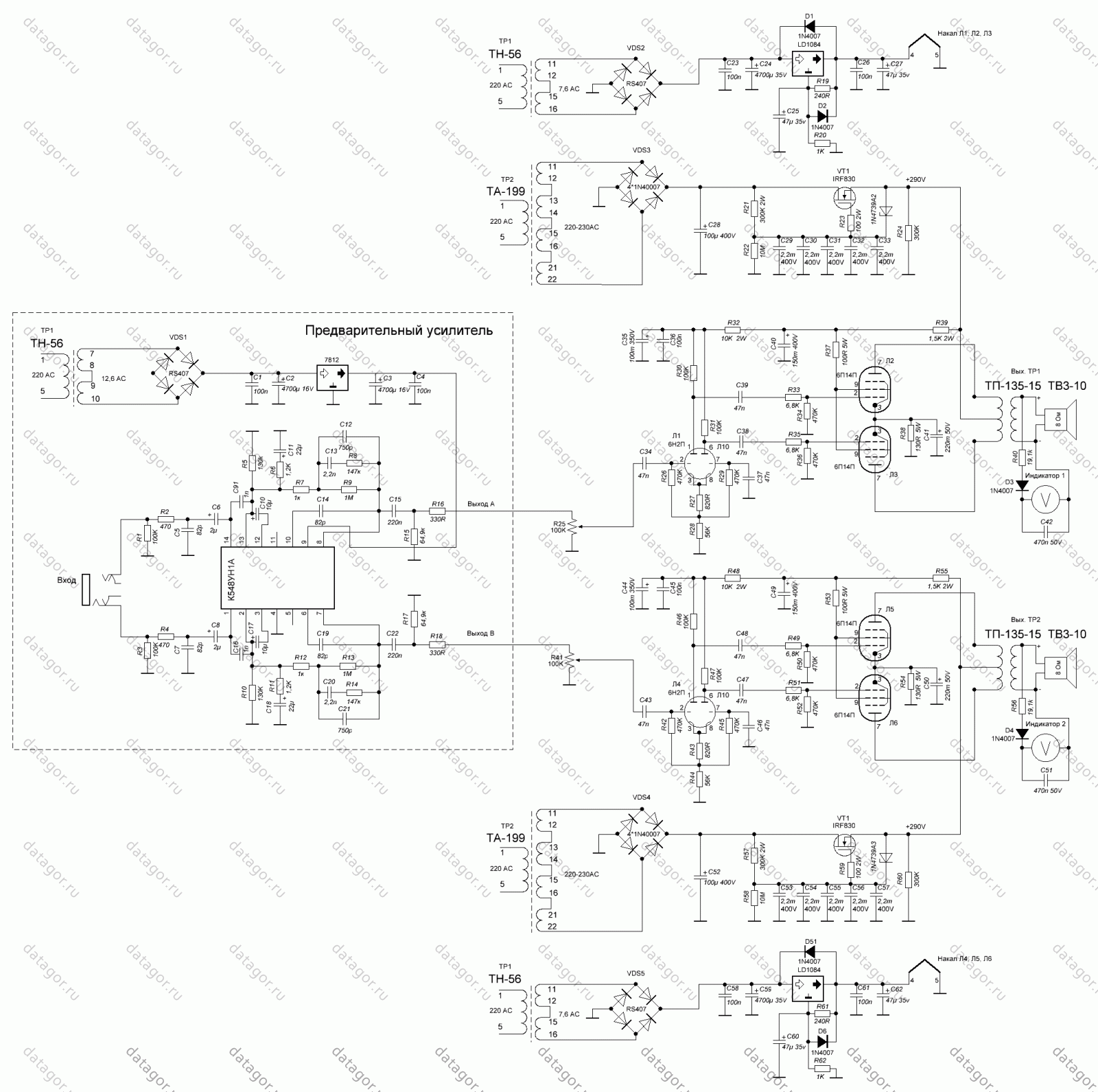

Схема одного канала будущего усилителя выглядит следующим образом.
Регулятор по входу, фазоинвертор на 6Н2П и двухтактный оконечник на 6П14П с фиксированным смещением. От использования Словацких ламп ECC83S не так давно отказался, в виду нецелесообразности их использования при нынешней завышенной цене.
Питание
Аноды ламп запитаны от электронного дросселя на полевом транзисторе IRF830. Эту схему я пояснял в своих предыдущих статьях.
Накалы ламп 6Н2П и 6П14П запитаны от постоянного тока через регулируемый стабилизатор LD1084V нагрузочной способностью до 5 А.
Опытным путём мною было установлено, что в цепи регулировки необходим резистор (R20) номиналом 1К, для того чтобы добиться выходного напряжения 6,3 В под нагрузкой (6,5В на холостом ходу). На вход диодного моста необходимо подать не менее 7 В переменного тока, для этого я соединил последовательно обмотки 11-12 и 15-16.
Полная схема усилителя
Общая схема имеет следующий вид.
Есть особенность, на которую я бы хотел обратить внимание. Это использование сеточных резисторов R33 и R35 (R49 и R51) номиналом 470 K может привести к саморазогреву ламп 6П14П, если они старые. При использовании свежих ламп можно не бояться этого явления, но в случае неуверенности в добротности, стоит уменьшить сеточное сопротивление до 330 K.

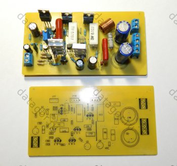

Печатная плата
Схема заработала сразу и настройки не потребовала. А вот борьба с вихревыми токами и токами компенсации заслуживает особого внимания.
Вот вид печатной платы.
На ней есть два места с подписью «Возможная коммутация минуса». Это точки сведения минусов двух блоков питания – анодного и накального. Соединения этих двух точек воедино в разных случаях даст разный результат: как ослабление, так и усиление фона. Нашёл на корпусе точку соединения с общим сигнальным минусом, в которой фона на выходе меньше всего. После, поочерёдно пробовал соединять отмеченные точки на плате, дабы фона не было вообще.
Места под радиаторы транзистора цепи электронного дросселя и регулируемого стабилизатора на плате мало, поэтому я использовал Г-образный радиатор.
Используемые выходные трансформаторы ТП-135-15-ТВ3-10 приспособлены для печатного монтажа и располагаются непосредственно на плате.

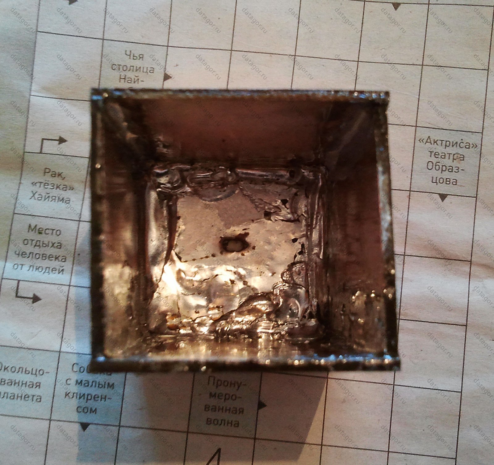

На место предполагаемого входа на задней панели запаял лужёный кусок текстолита, на который будет запаян экран.
Экран входного гнезда решил так же сделать из текстолита. Нарезал заготовки, пролудил их с внутренней стороны и спаял всё воедино.
