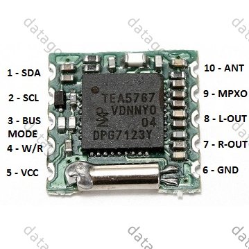

Типы и распиновка модулей на TEA5767
Я встречался с двумя типами модулей.
1. Наиболее удобный модуль с полной обвязкой:
А теперь по-русски:
Этот модуль имеет полукруглые контактные площадки с торцов платы: 5+5 = 10 шт., шаг 2 мм. Я реализовывал управление по I2C шине. Для этого вывод «BUSMODE» подключаем к «земле», вывод «WR» можно не подключать.
