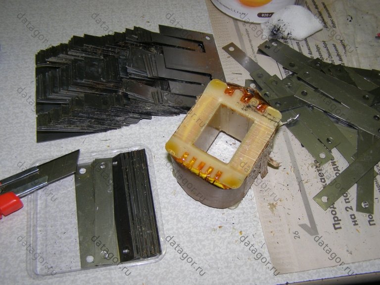

С начала работы прошло примерно два часа с перерывами на чай и от нашего транса остались только: пакет железа, провод 3-х диаметров и каркас катушки.
Кстати, видно, что собрать всё железо обратно в каркас не удаётся. Поэтому потеря первой вынутой «Ш»-пластины не так важна. Пара пластин не полезла. Попробуем запаковать при окончательной сборке трансформатора.
Провод большого диаметра был намотан «бифиляром». Основная обмотка (в глубине) достаточно чистая и, в принципе, может быть использована как есть.
