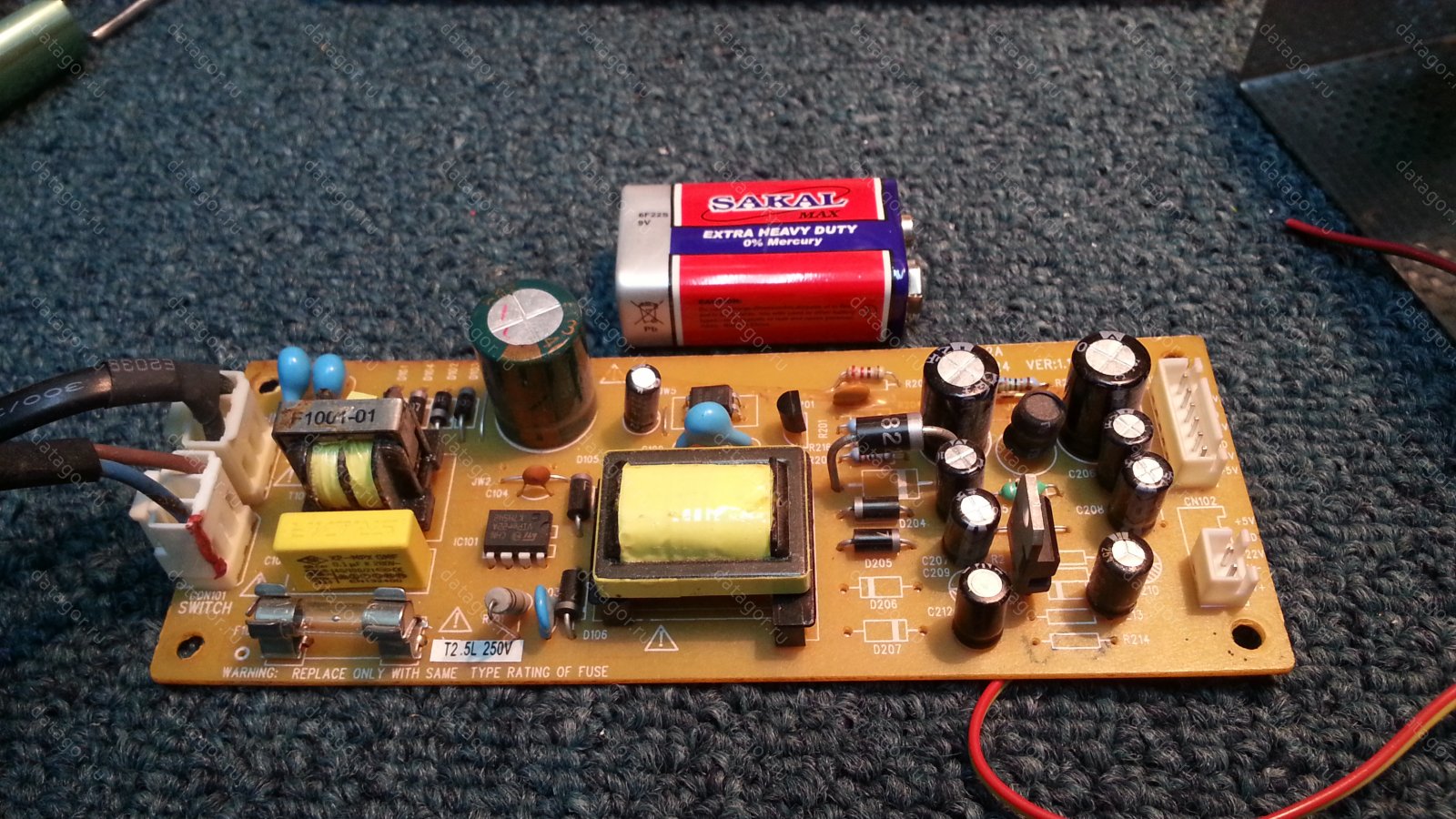

Нашёл у себя в закромах импульсный блок питания от DVD-плеера, проблема решена.
С положительного плеча БП подаю питание на осциллограф и с него же, через L7809 (добавлен на плату с двумя емкостями, видно на фото в правом нижнем углу) подаю питание на ESR-тестер. Вот и все!

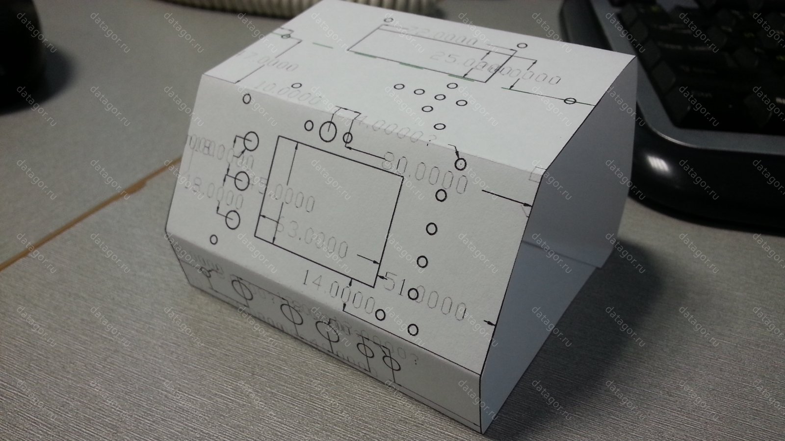

Я для начала всё разместил и построил из обычного картона.
Затем построил чертёж в Автокаде для передачи на завод. Размер основания 150 мм на 150 мм, высота 170 мм. Чертеж в конце статьи.

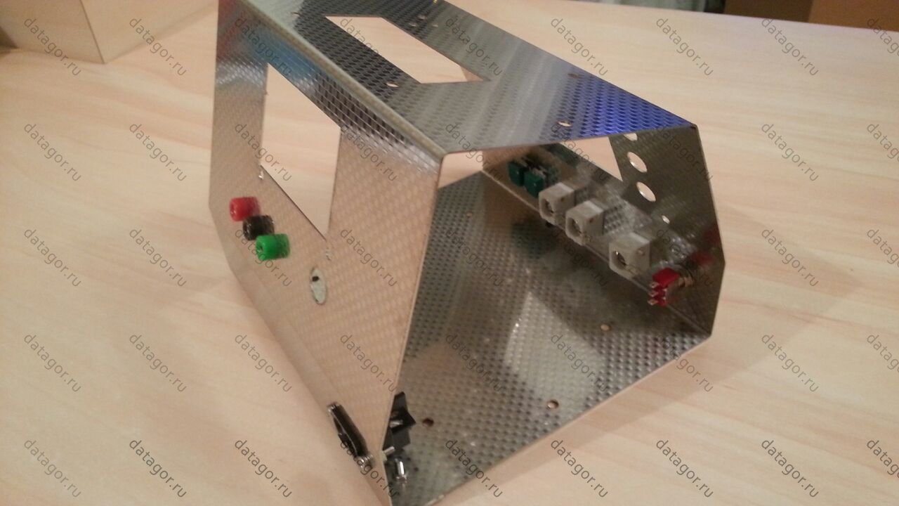

Исполнили мне корпус из нержавеющей декоративной стали 0,5 мм.

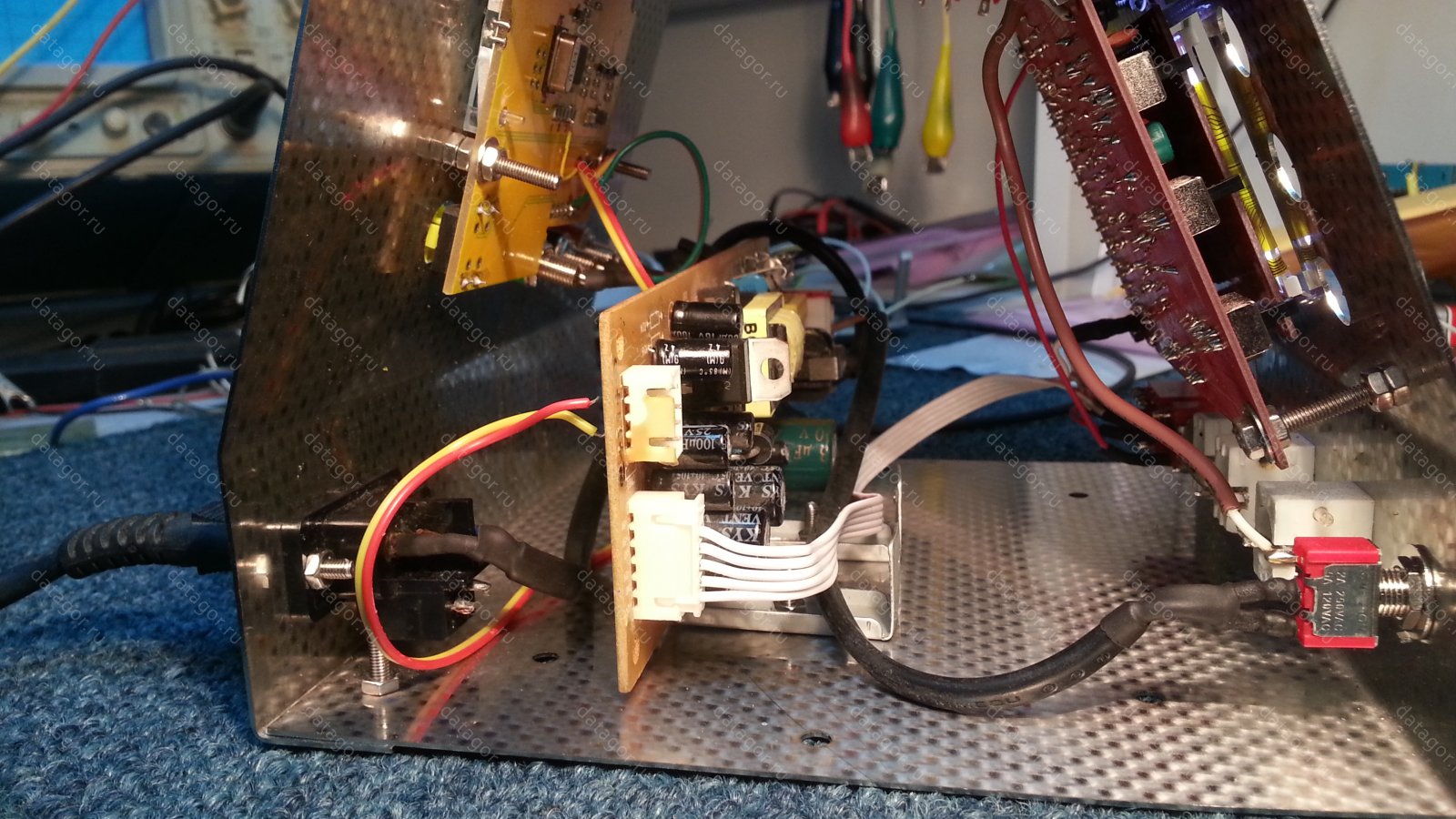

Тут хорошо видно, как я крепил платы к корпусу.

Немного ошибся в размерах установки внешних контактов, но выкрутился, отпилив уголок платы. Повезло. Если будете повторять, рекомендую поправить в чертеже положение отверстий.

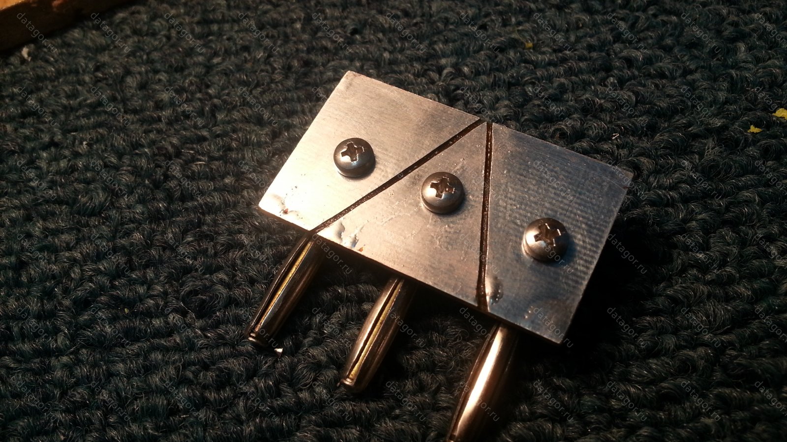

Внешние контакты не соприкасаются с корпусом устройства. Для облегчения проверки радиоэлементов сделал вот такой переходник.

Для уменьшения размера всего устройства плату разместил внутри корпуса, соединив всё проводами, а экран — шлейфом.

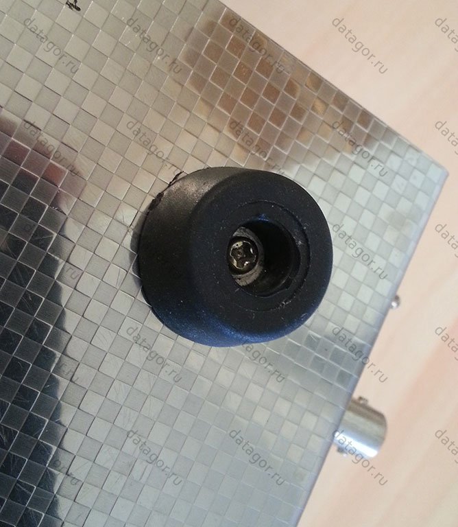

Устанавливаем резиновые ножки, боковины из дерева и наше устройство готово.
Для установки декоративных боковинок можно применить любые доступные уголки.
Я применил белые пластиковые. Для крепления боковинок на корпусе есть отверстия в нижней и верхней частях. Сначала размечаю и креплю уголок саморезом к боковинке, а затем декоративным саморезом к корпусу.
Резиновые ножки устанавливаю тоже при помощи саморезов.
