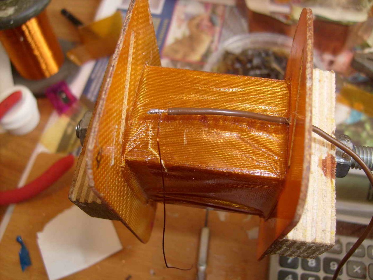

1. НАМОТОЧНЫЙ СТАНОК
Пользуюсь давно изготовленным приспособлением. На нем я намотал не один десяток трансов. Счет витков ведется калькулятором, у которого к кнопке "равно" подключен геркон. Всё понятно из фото. Набираем на калькуляторе +1 и далее каждое срабатывание геркона увеличивает показания на 1.
Просто, удобно и точно.
Проволоку я сматывал с катушек от старых пускателей, ее толщина 0,224мм, вполне позволяет мотать силовые трансы для усилителей c двумя выходными лампами 6П14П, и при этом не выходить за пределы допустимой плотности тока 5А/мм квадратный.
Этой проволокой я мотал первичку и анодную обмотку.
При намотке будем промазывать трансформатор расплавленным воском/парафином, для этих целей плавим свечку в банке на водяной бане: smile
Начинаем намотку примерно так:
Мотаем, мотаем, мотаем, мотаем, мотаем, мотаем, через каждые 150-200 витков прокладываем изоляцию в виде бумаги пропитанный предварительно расплавленным воском, опять мотаем, мотаем, мотаем, мотаем, мотаем, и примерно за 100 витков до конца делаем второй вывод обмотки:
Незабываем проложить 3-4 слоя лакоткани между сетевой и всеми остальными обмотками.
Обмотку 6,3 вольта я мотал вручную толстым проводом:
Вот, примерно так.
