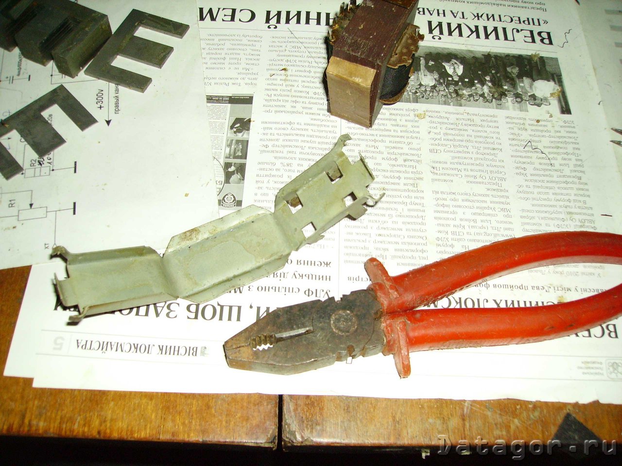

- разбираем транс
- отсоединяем Ш пластины от I
- вытаскиваем катушку
- снимаем с нее бумагу
- отрезаем лишнюю картонку, где крепятся клеммы (не выкидываем ее)

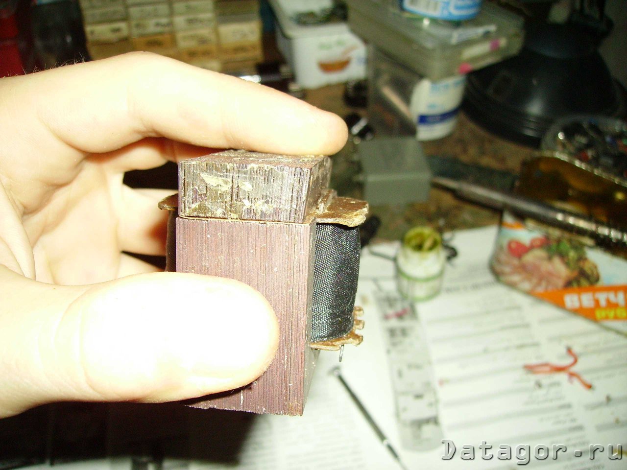

- припаиваем провод к 4-му выводу и мотаем в сторону, указанную на фотографии
(первичка и вторичка у меня по бокам расположены, но бывает, когда первичка по середине - тогда нужно мотать в другом направлении, фотография снизу)
- доматываем столько, сколько нужно под нашу нагрузку
- все это дело можно промазать каким-нибудь лаком
Смотрим что у нас получилось:
Намотали и теперь подкладываем отрезанный кусочек под клеммы, чтобы избежать КЗ
Заматываем, чем есть wink У меня ХБ изолента.
