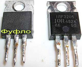

Поделюсь своим образцом «фуфла». Типичный пример оригинала (справа) и перетертого транзистора (слева). Обратите внимание на следы от наждака у левого транзистора — стерта настоящая неизвестная маркировка и нанесена новая. Новая краска, кстати, легко стерлась ацетоном. Корпус слегка претерпел изменение геометрии после наждака (кривой). Обратите внимание на края фланца у левого транзистора и блестящий фланец у оригинала.

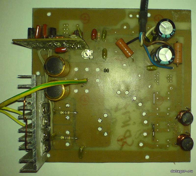

Фото готовой конструкции тоже прилагаю. Правда качество не очень и само устройство в полуразобранном состоянии.
ШИМ модуль в сборе
(вместо R8 и R9 установлены перемычки – это не принципиально)
Силовой модуль
Затворы мосфетов соединяются с выходами ШИМ модуля перемычками (на фото их видно. 4 белых провода)
