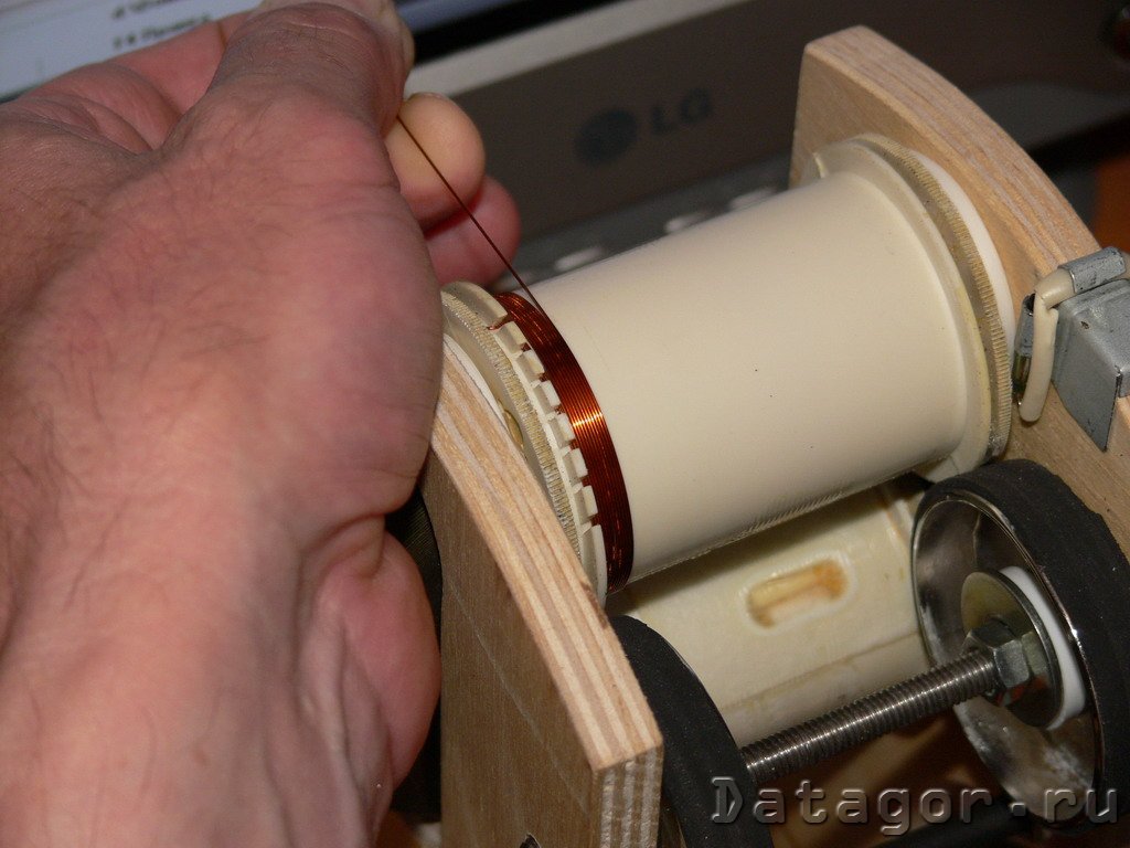

Пробую мотать
Механический счётчик конечно удобнее, но из-за возможных проскальзываний между роликами и катушкой и их не совсем одинаковых диаметров для точного подсчёта витков использую геркон и магнит на катушке и программу «Счётчик витков» Олега Иванова
Первые 25 витков
Приспособление готово, можно мотать!
