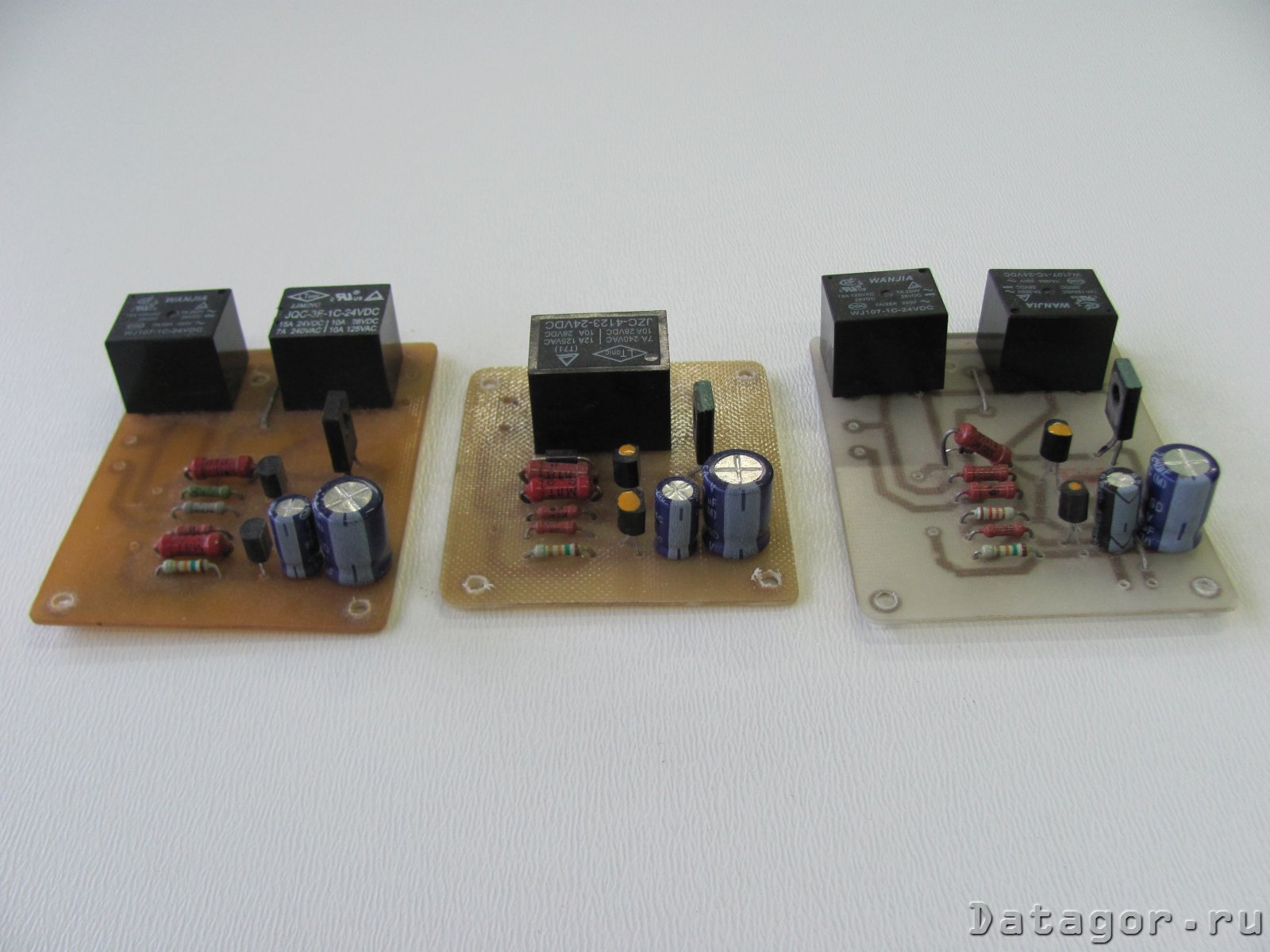

Защита АС
Не обращайте внимание на то, что платы три. Одна из них наша, а остальные были для других товарищей. Схемка проста, надежна, мала и т.д.

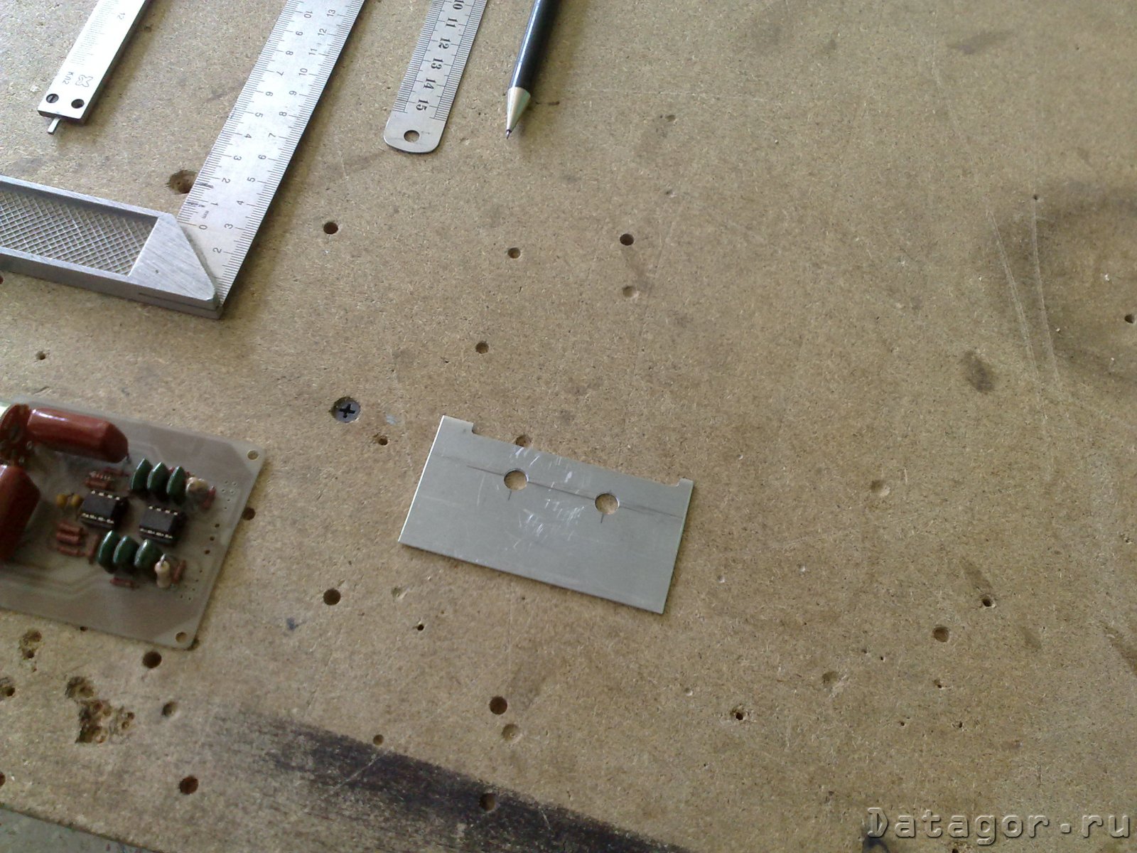

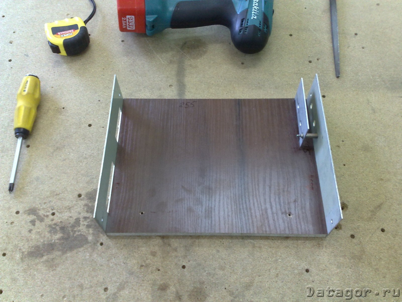

Корпус почему-то не стал преградой, хотя обычно наоборот. Дно (ДСП 10 мм) покрашено краской из балончика, боковины (ДСП 16 мм) обтянуты карпетом, торцы (алюминий 3 мм), ну и верхняя крышка (оргстекло 3 мм) покрашено с обратной стороны той же краской.
Несколько фото в процессе изготовления корпуса:
В верхнюю крышку врезал вентиляторы (два «на вдох», два «на выдох») и закрыл их стандартными грилями — красиво и практично. Схему управления вентиляторами не применял — в авто их не слышно.
