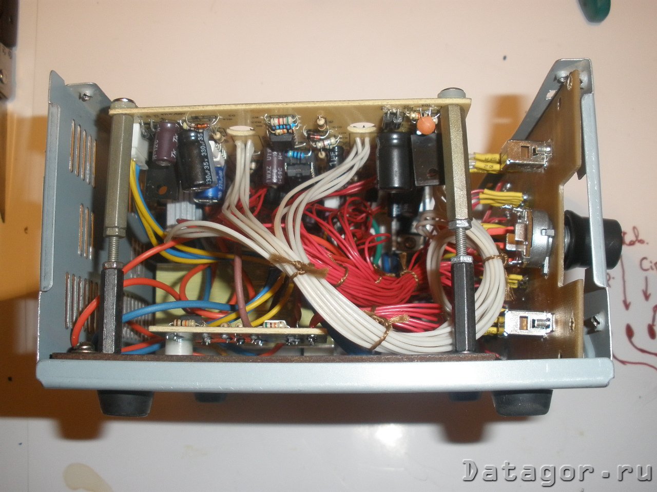

Все детали которые мешали монтажу были перепаяны или выведены на проводниках в другое место. Связано это с тем, что не хотел я чтобы что-то соприкасалось к трансформатору, так как от довольно сильно нагревается (обвел красным).
Обрезал 3 болта и сделал такие стойки для платы, она будет держаться в трех точках.
Далее прикрепил, вот что получилось.

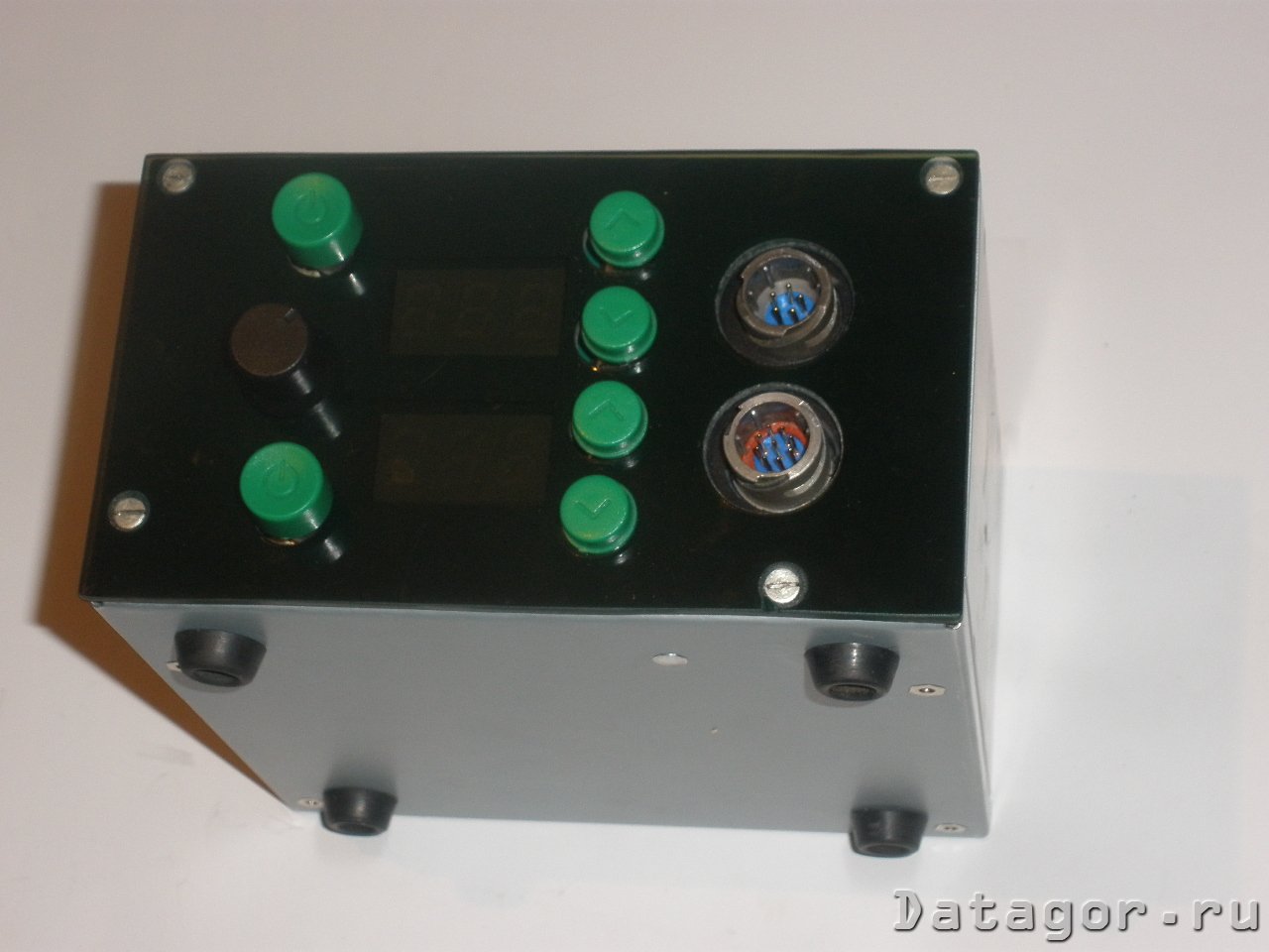

Лицевую панель решил сделать из оргстекла зеленого цвета. Под панель была наклеена самоклейка тоже зеленого цвета.
Кнопки оставил родные, были прикручены резиновые ножки и все собрано, вот что получилось.
Вот такой вот неожиданный кейсмод получился. Компактнее получилось это точно, хотя во время переделки, несколько раз ловил себя на мысли: на-фи-га? Зачем такая глобальная переделка, можно же было обойтись простой заменой одного разъема? crazy Но эти мысли приходили, когда родной корпус был уже в мусорке и возврата назад не было.
Около месяца пользуюсь станцией, выявил следующие недостатки:
1. Очень близко разместил гнезда разъемов, неудобно оперировать.
2. Когда выставляю максимум температуры на паяльник, появляется ощутимая вибрация трансформатора.
