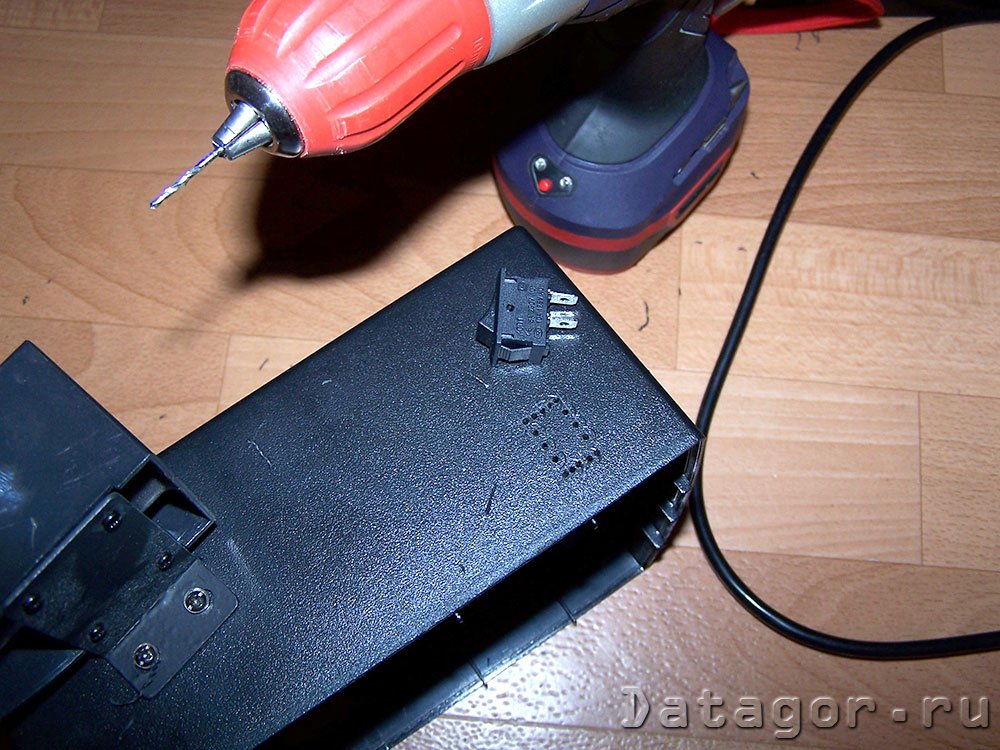

Это были два крепежных комплекта М3 в потай, модный военный разъём не известного мне типа и выключатель с датагорской Ярмарки. Родные крепежные отверстия на розетке разъема были диаметром 2,0...2,5мм, пришлось рассверлить до 3,1мм.
Начал я с выключателя. Померил, разметил и стал потихоньку 1мм сверлом периметр высверливать
Еще немного...
Во, совсем хорошо - до заполнения!
Теперь беру упрочненый нож (видите - канал металлический) и аккуратно прорезаю оставшиеся перешейки между отверстиями. Не давайте боковой нагрузки! Лезвия твердые, но очень хрупкие.
Отверстие готово, нужно лишь немного поработать напильником.
Примерка прошла успешно.
