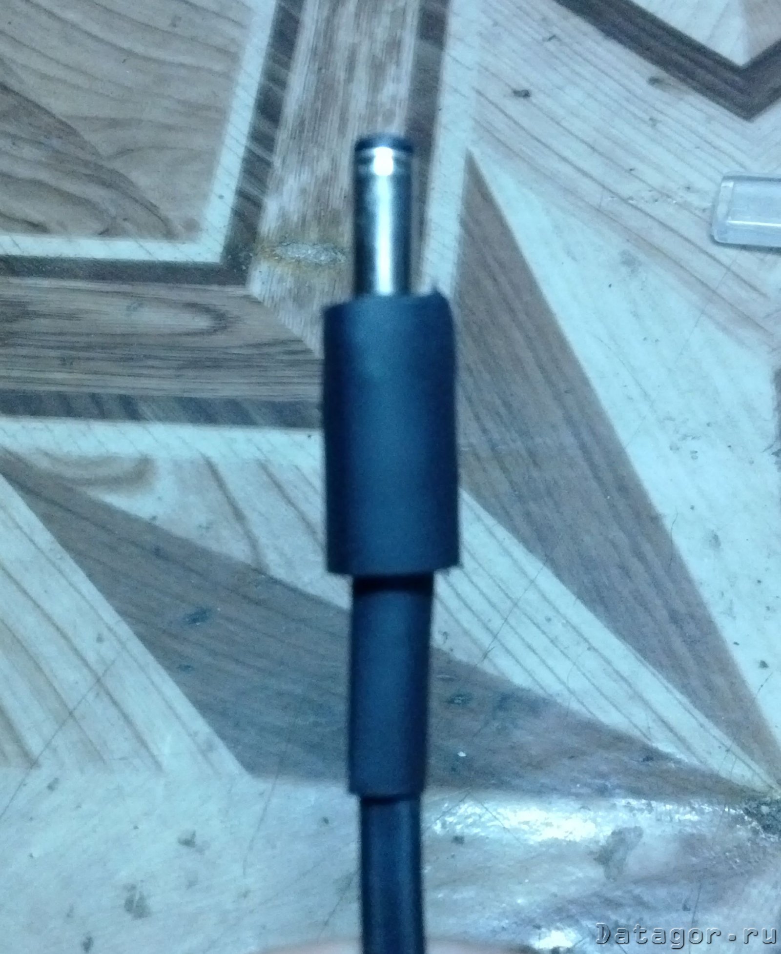

1. Припаиваем провода к разъему. Усаживаем термоусадку на центральном проводе или можно применить изоленту, но термоусадка мне кажется лучше
2. Обмазываем равномерно все черным термоклеем стараясь сформировать внешний вид будущего штекера
3. Надеваем термоусадку на все это дело

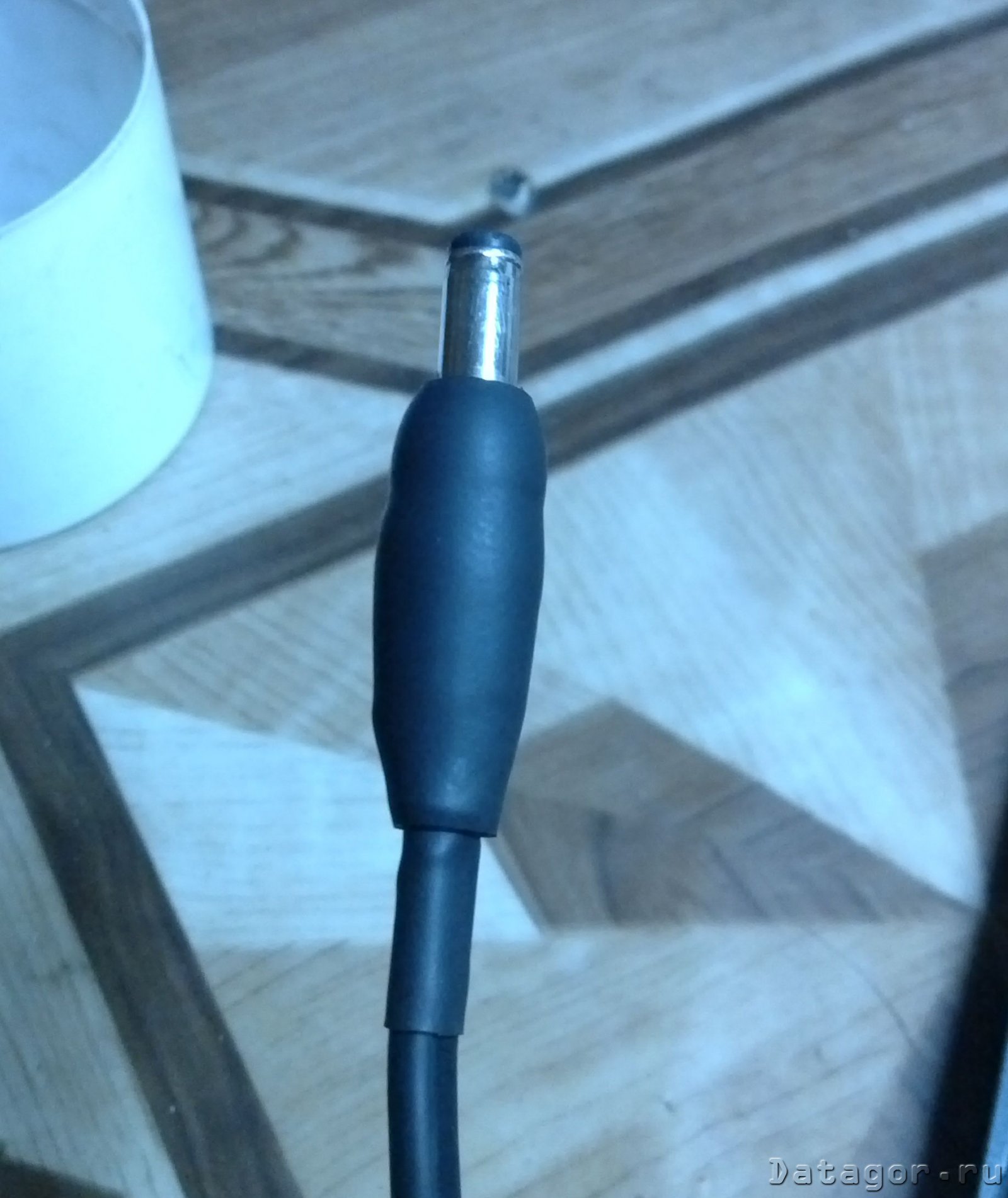

4. Равномерно прогреваем термоусадку феном при температуре 170-180°С (если мой фен не сильно врёт). Все бугорки греем дольше, добиваясь цилиндрической формы. Вот фото готового штекера.
Итого:
У нас получился симпатичный и надежный штекер: нагрузка теперь передаётся не только на пайку, но и на пластик термоклея.
