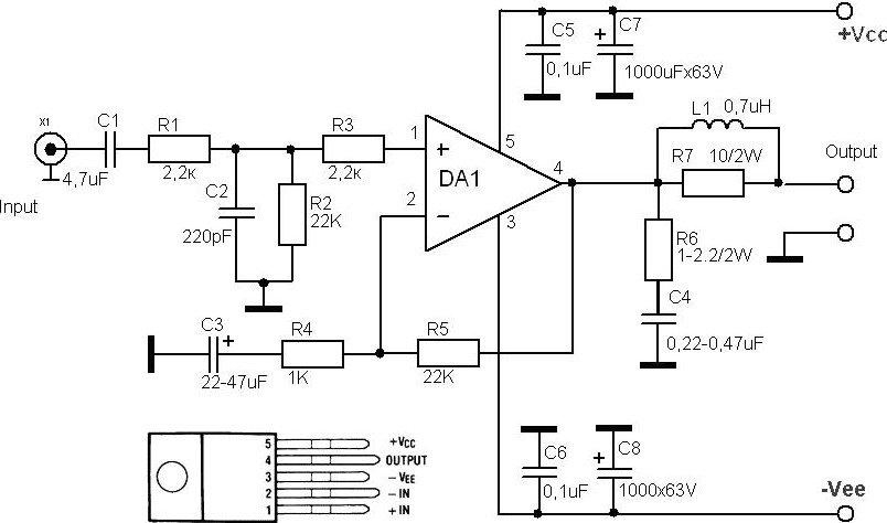

Был сделан и опробован оконечник на TDA 2050, звучание понравилось.

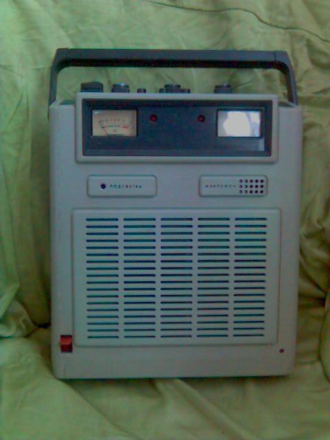

Встал вопрос о корпусе. В гараже валялся кассетник «Весна-207», который в свое время тоже немало порадовал надежной работой в полевых условиях. Было решено собрать полный усь внутри этого корпуса.
Из корпуса были изъяты все потроха после чего корпус был собран и размечен для удаления лишнего. Ножовкой по металлу была выпилена часть, где располагался лентопротяжный механизм. Оставшиеся части корпуса были скреплены при помощи паяльника, сварены изнутри, снаружи места стыков проклеены дихлорэтаном с опилками от материала корпуса, после чего готовый корпус был тщательно отмыт от грязи. Получился, на мой взгляд, довольно приличный корпус.

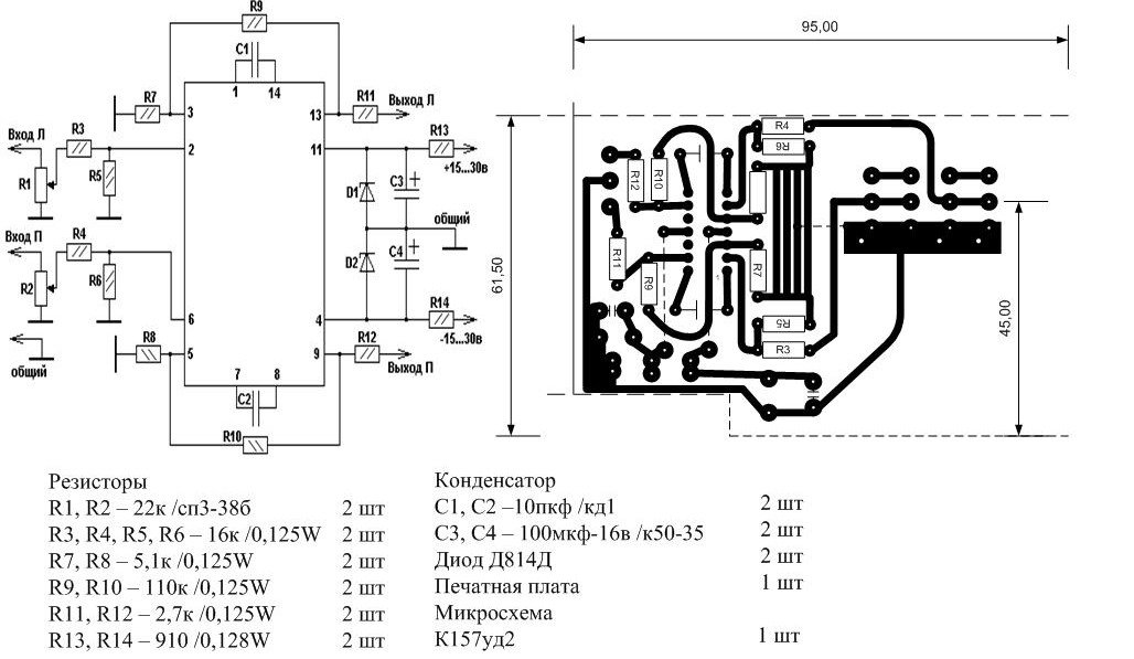

3. Нормирующий усь. Для регулировки использовался двух осевой резюк (2х2х47к) секции соединены параллельно.

6. Оконечник на TDA 2050. Радиатор прикрепил к задней стенке.
