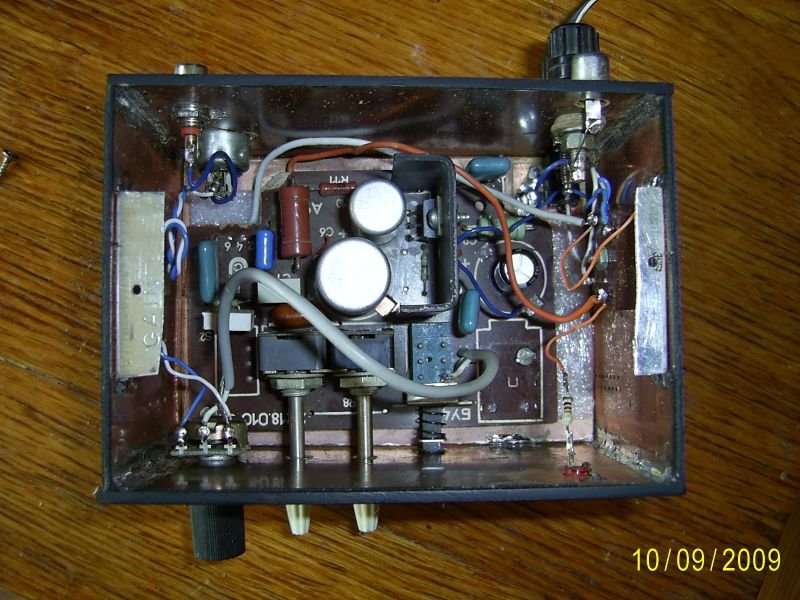

Взят модуль УНЧ от телевизора и оформлен в корпус. Для питания используется сетевой адаптер.
Наконец настали и у нас времена как на Западе –народ выставляет бэушную даже работоспособную аппаратуру возле мусорок. Вот из старого телевизора четвертого поколения типа 4УСЦТ (Конкретно взят телевизор Горизонт 418) можно выдрать один интересный блочок под названием МУ-405.
При взгляде на принципиальную схему можно заметить, что это готовый УНЧ мощностью 5 Ватт на микросхеме к174УН14 (микросхема является аналогом TDA2003). Осталось только прикрутить регулятор громкости и засунуть это всё в подходящую коробочку.
Что и было незамедлительно проделано. Только вот подходящая коробочка никак не находилась. Поэтому оперативно были напилены фольгированный текстолит и стеклотекстолит. Давно не сталкивался с текстолитом. Был неприятно удивлен его гораздо худшей способностью к обработке, чем у стеклотекстолита.

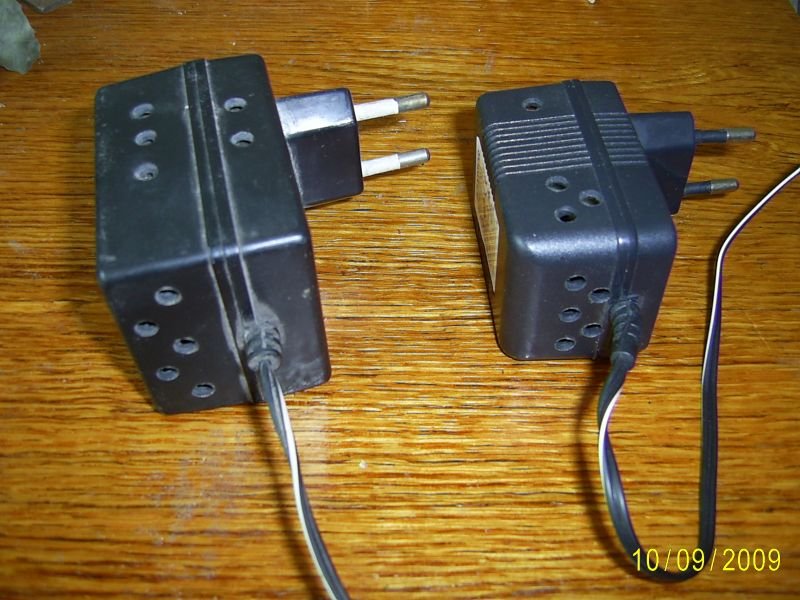

Затем с помощью паяльника все кусочки были спаяны в корпус. Верхнюю крышку сделал съёмной. Всё зашкурил мелкой наждачкой и покрасил краской из баллончика. Для универсальности установлены разнообразные входные и выходные гнезда. Для уменьшения габаритов и веса, а также не желания связыватья с 220 в с блоком питания решил не заморачиваться. Решение простое: у меня да и каждого много разных девайсов с питанием от сетевых адаптеров. Например зарядка от аккумуляторного шуруповерта или зарядка от фотика. Ведь они не очень часто используются. Можно в неиспользуемое время их загрузить. Маленький нюанс. Обычно эти БП находятся в глухом корпусе и во время работы ощутимо греются. Поэтому в корпусах адаптеров для вентиляции были насверлены отверстия.
Чтобы не думать о полярности, установил диодный мост. Конечно же входной разъём для питания изолирован от общей земли. Кстати при подключении питания наступил на земляные грабли. Усилитель в коробке фонил. Но фонил он только от сетевых адаптеров. При подключении отдельного стабилизированного БП фона не было. Никак не мог найти причину фона. Навеска конденсаторов не помогала. Фон исчез при запайке провода питания в родное место. А я припаял там, где было удобнее. Кнопка для включения наушников используется в качестве входного делителя –20 дБ. Этот делитель заимствован из усилителя Вега У120. Он интересен тем, что происходит безобрывная коммутация и в колонках нет щелчка.
Разъём для наушников я убрал. При желании можно поднять мощность усилителя заменой 2003 на 2030. Переделок будет не очень много. Или даже сделать стерео вариант из двух таких модулей управления
