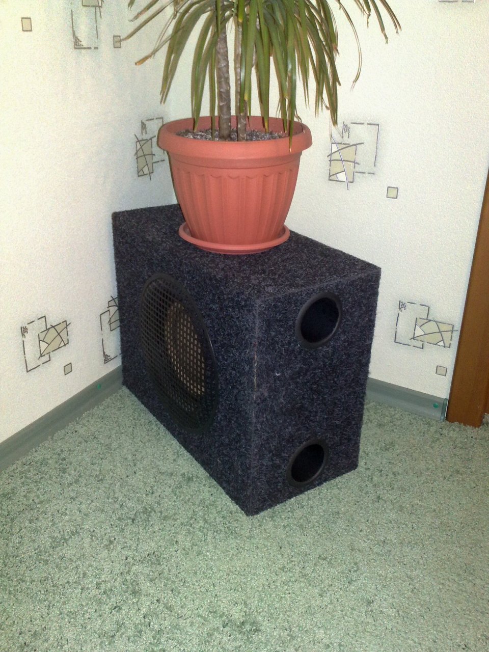

Сделал самодельный саб на 75ГДН и сразу же родилась потребность в создании под него усилителя. Сначала не заморачивался и хотел было сделать моноблок, но тут «Остапа понесло».

А раскачивает это чудо вот такой сабик:
