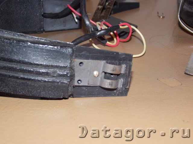

И начинается разборка креплений на дужке:
откручивается один шуруп (справа) и два болта М2 (слева). После этого снимается наружная крышка. Потом откручивается ещё один "двоечный" болт, который к тому же держит пружину регулятора "размера головы". В отличии от предыдущих он под прямую отвёртку, более привычную для советской радиотехники:
Главное не потерять гайку находящуюся с обратной стороны. Не знаю как где, а в наших краях резьбовые изделия меньше чем на М5 - дефицит. Особенно гайки. А лишний болт или гайка на М2 - это что-то из области легенд.
В старых "Тэдээсах" резьба одного болта или гайки была сорванной от рождения. Поэтому пришлось извращаться с заменой на "тройку". Врагу не пожелаю.
В результате получаем "голую" дужку с торчащими по краям концами кабеля. Тянем за один из концов и вытаскиваем его на свет божий:
