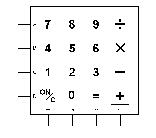

Еще один очень интересный способ работы с кнопками – матричная клавиатура. В ней кнопки располагаются на пересечении «строк» и «столбцов». То есть, при нажатии на кнопку «=», строка «D» соединяется со столбцом «3». Таким образом, при использовании 8 выводов МК (4 строки и 4 столбца), можно реализовать клавиатуру с 16-ю кнопками, причем можно без проблем определять одновременное нажатие любого количества кнопок.
Определение нажатой кнопки называют «опросом» клавиатуру. Происходит он следующим образом: строки (а можно и столбцы, это кому как удобно) подключаем к выходам МК, по умолчанию на которых логическая «1», а столбцы – к входам с подтяжкой (чтобы не колхозить лишних резисторов). Теперь, при опросе, поочередно устанавливаем каждую строку в логический «0». Если на этой строке нет ни одной нажатой кнопки, то во всех столбцах (на всех входах МК) будет логическая «1» (ее обеспечивают подтягивающие резисторы внутри МК), а если какие-либо кнопки нажаты, то на соответствующих входах МК будет логический «0», что и позволяет определить МК все нажатые кнопки.
