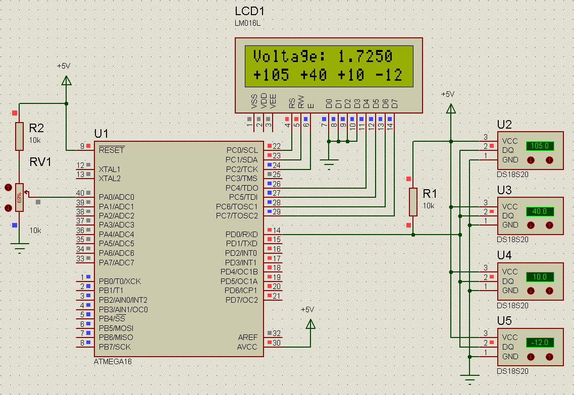

А теперь задачи: нам нужно измерить напряжение, подаваемое с движка переменного резистора, измерить температуру в 4 точках и как-нибудь это показать.
Измерить напряжение довольно просто. Наш микроконтроллер имеет 8 входов аналого-цифрового преобразователя (АЦП). Сам АЦП имеет разрядность 10 бит, что дает 1024 ступени измерения.
Например, если измерения проводить в интервале 0-10 Вольт, то результат можно получить с точностью примерно до 0,01 вольта (а если быть абсолютно точным, то до 0,009765625)!
Температуру измерить можно подключив к одному из входов АЦП терморезистор или термопару. Но тут могут возникнуть сложности с программной реализацией, ведь нужно будет по каким-либо формулам пересчитывать полученное значение напряжения в температуру. Поверьте, это не так уж и просто!
К великому счастью, мы живем в мире развитом и нам не нужно изобретать велосипед tongue
Есть чудесная мелкосхемка под названием DS18S20. Заключена она в корпус TO-92 (как маломощный транзистор) и имеет всего три вывода.
Зато внутри этого скромного корпуса содержится цифровой датчик температуры с точностью до 0,1С и диапазоном от -55 до +125 С.
С микроконтроллером всё это сопрягается по протоколу 1wire. О его принципе рассказывать не буду. Кому интересно – может поискать в интернете.
А вот о его прелестях не сказать не смогу.
1wire – однопроводной интерфейс, позволяющий подключить к одной линии данных практически неограниченное количество периферии. Каждое устройство имеет уникальный 64-х битный идентификационный номер. Т.е., максимальное число устройств на одной шине – 2 в степени 64. Единственный недостаток – если использовать максимальное число датчиков, опрос всех может занять лет 10 smile
В общем, берем 4 таких датчика и не задумываясь соединяем их все параллельно и шину DQ цепляем к микроконтроллеру.
Таким образом, для всех датчиков будем использовать только 1 вывод МК. По-моему, очень даже красивое схемное решение fellow

Вот, что получилось у меня:
This program was produced by the

Можно компилировать и проверять.

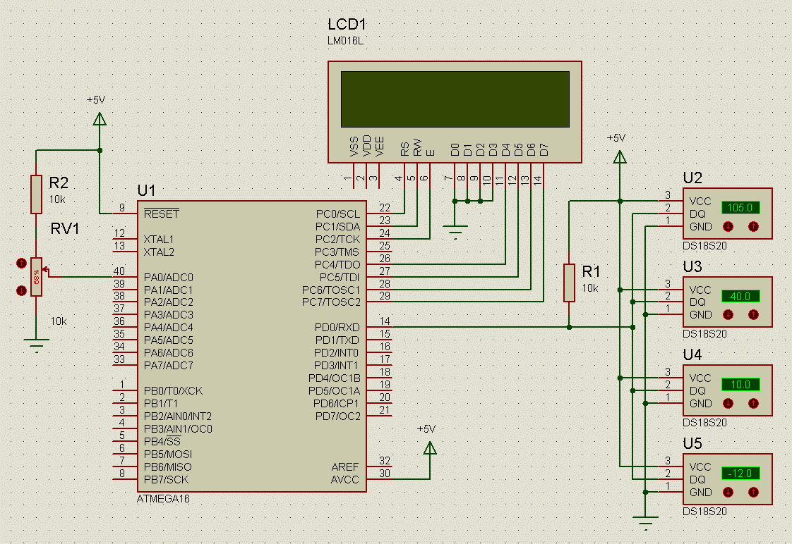

При моделировании в ISIS собираем такую схему.

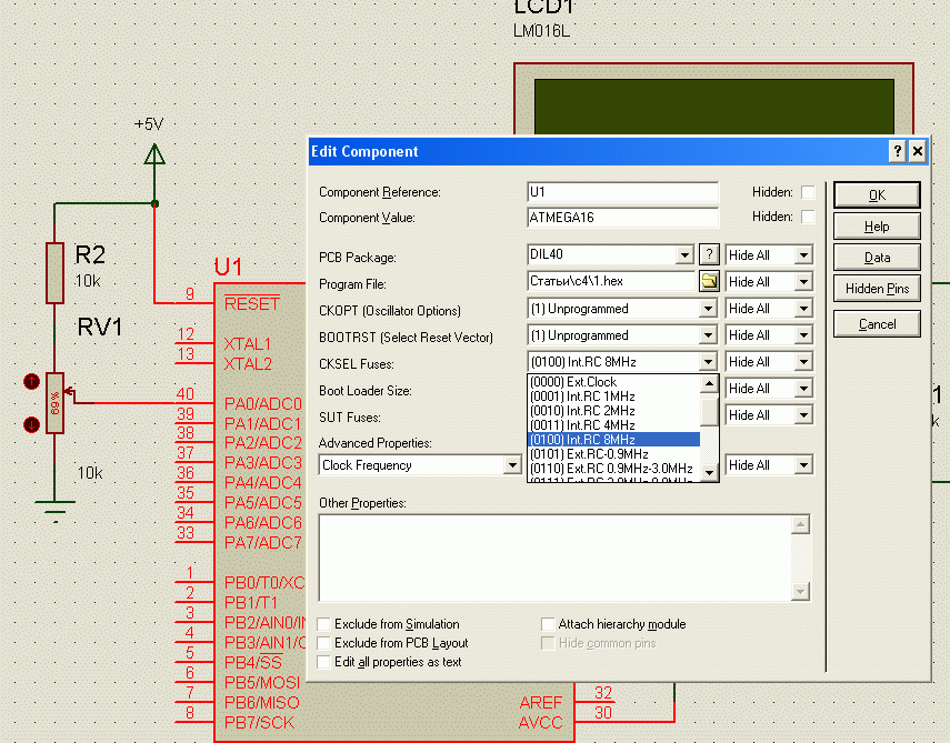

Указываем файл прошивки и параметры тактового генератора (!).
Если задать слижком маленькую частоту (можете попробовать 1МГц), может срабатывать сторожевой таймер (из-за редких сбросов) и не будут работать датчики.
Если частота будет слишком высокой – не будут считываться датчики температуры.
А датчикам присваиваем разные ROM Serial Number
Вот так вот всё на самом деле просто! А Вы мне, наверное, не верили…
