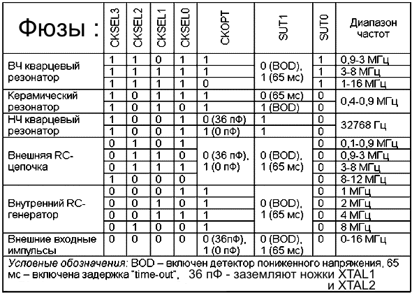

Это фьюз биты. Они отвечают за настройку основных режимов работы микроконтроллера.
К примеру, фьюзы CKSEL и CKOPT отвечают за выбор тактового генератора микроконтроллера, а SUT - определяет время, необходимое для установления четкого тактового сигнала.
Для начала очень советую отключить галочку "Program Fuse Bit(s)", во избежание неприятных последствий. И по даташиту на ваш микроконтроллер изучить назначение каждого фьюза!
Вот таблица для настройки фьюз-битов для разных тактовых генераторов.
ОЧЕНЬ ВАЖНО! В таблице "1" означает НЕ запрограммированный бит! В CVAvr это означает СНЯТУЮ галочку. И вообще, если говорят, что фьюз запрограммирован, то это значит, что он равен НУЛЮ, а если НЕ запрограммирован, то он равен ЕДИНИЦЕ. Значение каждого вьюза лучше проверить десять раз, иначе потом будет много проблем!
