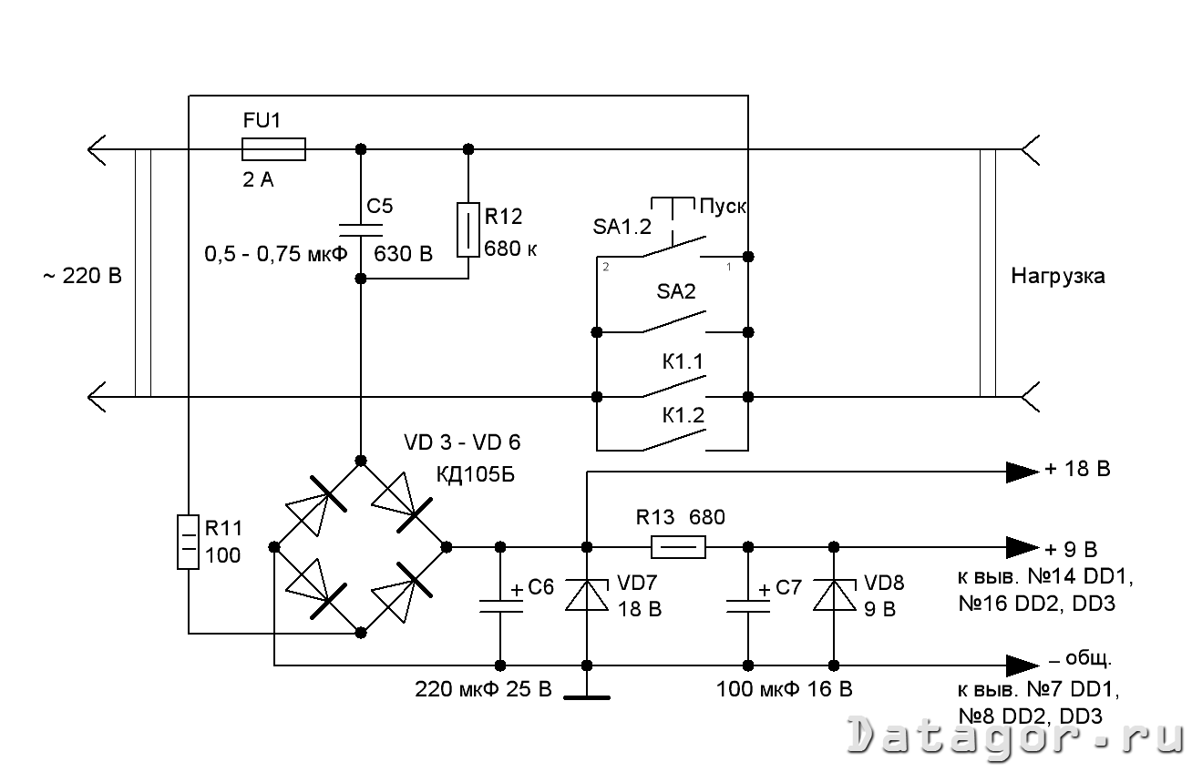

Вариант питания реле времени непосредственно от сети переменного тока показан на (Рис. 3). В дежурном режиме контакты реле К1.1 и К1.2 разомкнуты, питание обесточено, устройство ничего не потребляет. При нажатии кнопки SA1 контакты SA1.2 подают питание на нагрузку и на выпрямитель на диодах VD3 – VD6, который питает цепь электромагнитного реле и микросхем. По истечении заданного времени транзистор VT1 закрывается обесточивая реле К1, контакты К1.1 и К1.2 размыкаются, отключая нагрузку и само реле времени. Напряжения застабилизированы стабилитронами VD7 и VD8.
Напряжение 18 В выбрано из-за типа применяемого реле, хотя при использовании реле с меньшим напряжением срабатывания это напряжение можно уменьшить. Остаток сетевого напряжения гасится на конденсаторе С5. Резистор R11 ограничивает ток зарядки С5 при включении, а резистор R12 обеспечивает разрядку С5 после включения устройства. Выключатель SA2 используется для постоянного включения нагрузки.

Конденсатор С5 бумажный, на напряжение не ниже 500 В, конденсаторы на 400 В не всегда выдерживают работу в сети переменного тока 220 В и могут выйти из строя. Стабилитроны VD7 типа Д815Е, Д815Ж, а VD8 типа Д814Б, КС191А.

При изготовлении и наладке безтрансформаторного варианта питания по схеме (Рис. 3) следует помнить, что все детали схемы находятся под напряжением сети переменного тока. Любые изменения в схеме производить только после отключения устройства от сети.
