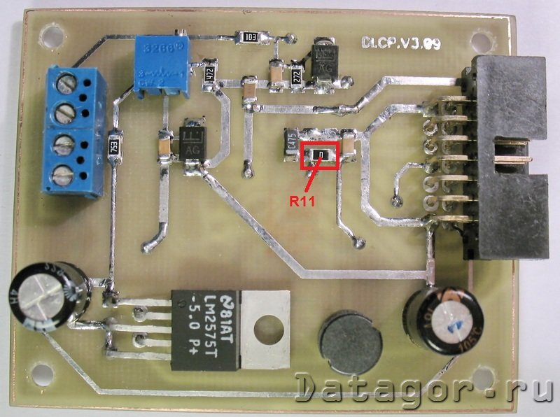

Схема блока процессора, их 2 модификации А5 и А2
Схема А5
Схема А2
Разница в подключении сигнала AREF (опорное напряжение), в варианте А5 оно берется с шины питания +5в, в варианте А2 берется от внутреннего источника.
Основной является модификация А5, А2 сделана для расширения функционала, на случай когда с основной модификацией не удастся откалибровать бак.
На плате это осуществляется разной установкой элементов R11, C4, C6 более подробно это будет описано ниже в инструкции.

Плата центрального процессора расчитана на две модификации прошивки микроконтроллера A5 и A2. Различия модификаций касаются диапазона измерений входных сигналов. По умолчанию устанавливается модификация A5. Модификация A2 предназначена для нестандартных случаев подключения и невозможности откалибровать бак с модификацией A5,
Данная модификация касается следующих элементов R11, C4, C6
При установленном R11
используется прошивка с модификацией ***.A5 (например 020.A5)
При установленных C4, C6
используется прошивка с модификацией ***.A2 (например 020.A2)
