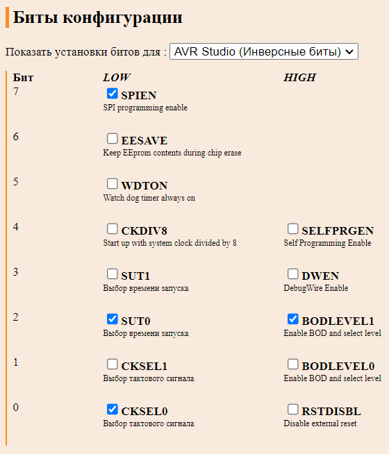

Установка фьюзов
Фото-реле на микроконтроллере ATTiny13
0x7A LOW; 0xFB HIGH;
Фьюзы настроены на частоту 9,6 МГц и включение порога напряжения питания от 2.7 В.
Бит CKDIV8 снимается в 1, дабы убрать делитель на 8.
Бит BODLVL1 ставится в 0 — активный, для активации ограничения питания до 2,7 В.
Остальные биты заводские.

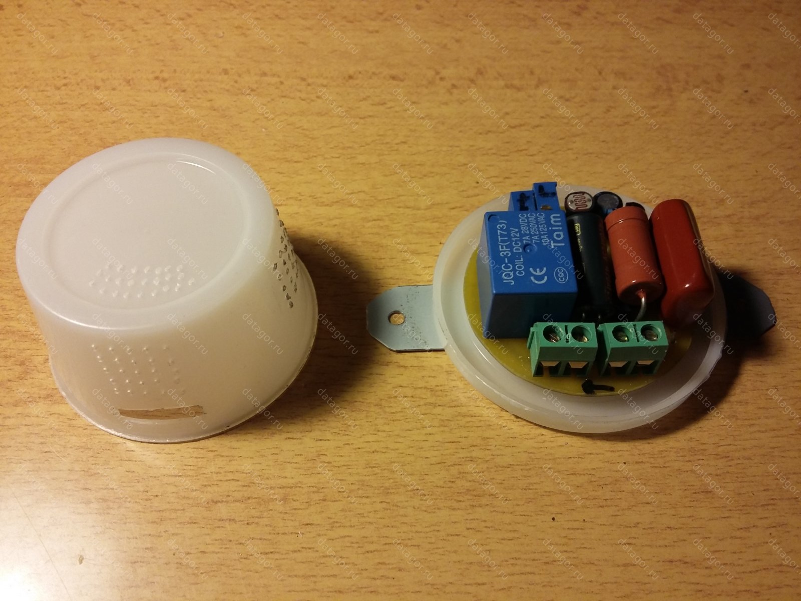

Корпус
Корпус случайно нашёл в хоз. магазине. Это баночка от хлорных таблеток, подходит как родная!
