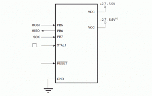

Программатор для ATMEL AVR-910 по USB
Так разположены выводы программирования смотря на плату сверху. Ленточный кабель желательно использовать длиной не более 20см. Во время программирования МК Ваших конструкций надо подавать сигнал LED на вывод XTAL1 MK. Вот собственно и всё.
Программатор опробован в работе с многими типами МК фирмы ATMEL и ничем не хуже оригинального AVRISP MKII.
