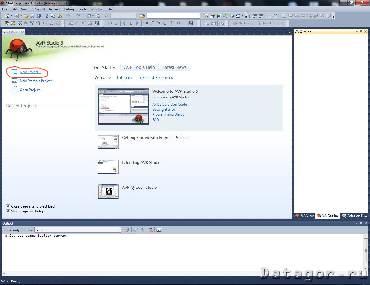

Запускаем программу, после некоторого «молчания» появляется окно:
В левом верхнем углу кликаем New Project…
