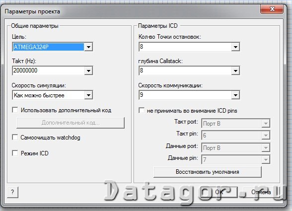

В целом, интерфейс достаточно прост, и в программе легко разобраться с первой попытки запуска. При создании нового проекта Flowcode предложит разработчику выбрать модель контроллера, а также в меню Вид-Настройка проекта нужно выставить частоту, на которой будет работать контроллер.
