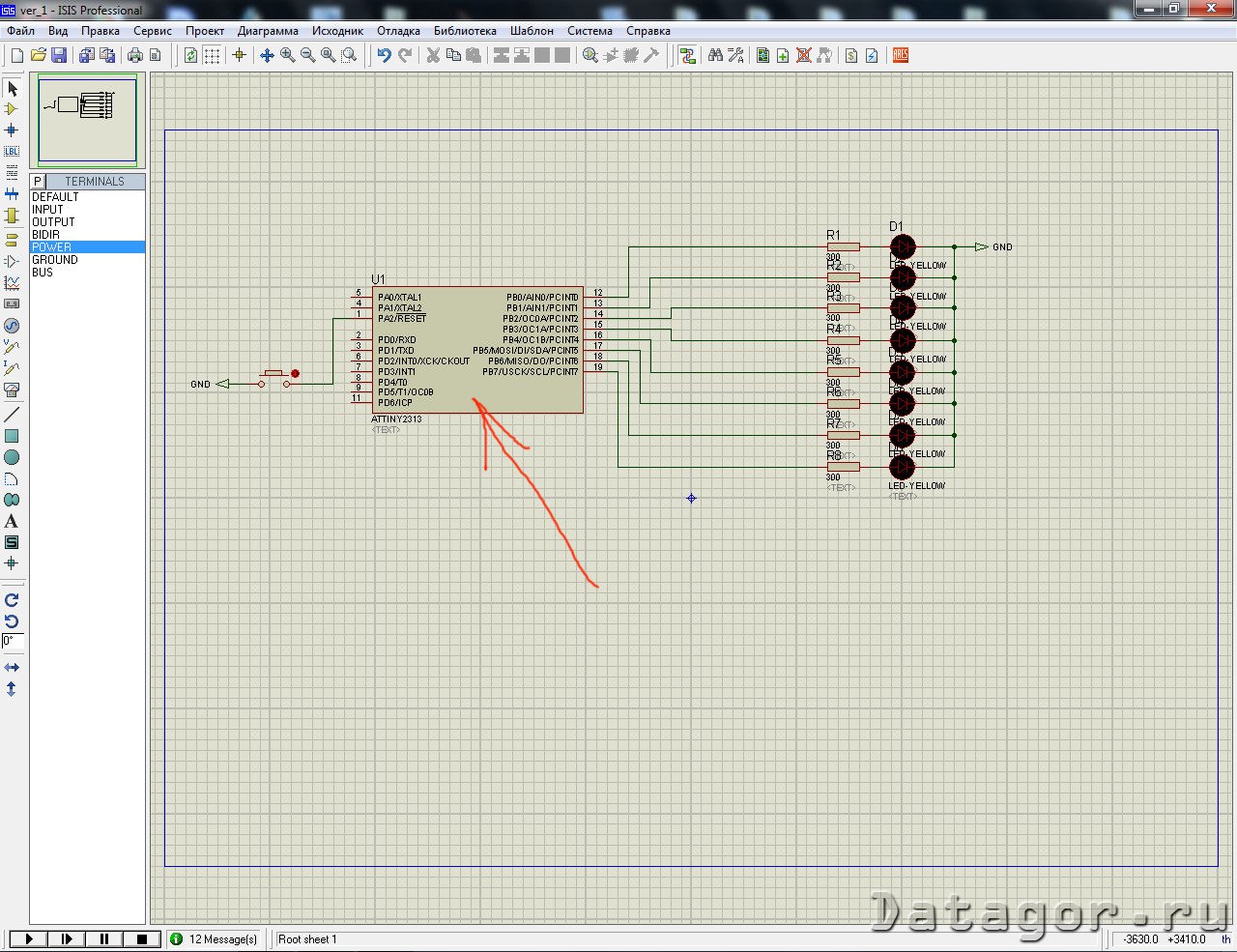

Начинаем работать с программой Proteus
Чтобы поначалу вам не сидеть, составляя схему, я выложил готовый проект.
🎁attiny2313_led.rar  27.18 Kb ⇣ 210
Нужно лишь распаковать и стартовать его (при условии, что Proteus уже установлен).
Должна появиться вот такая картинка:

Переходим в Proteus, кликаем на рисунок контроллера и вводим путь, где находиться .hex файл:

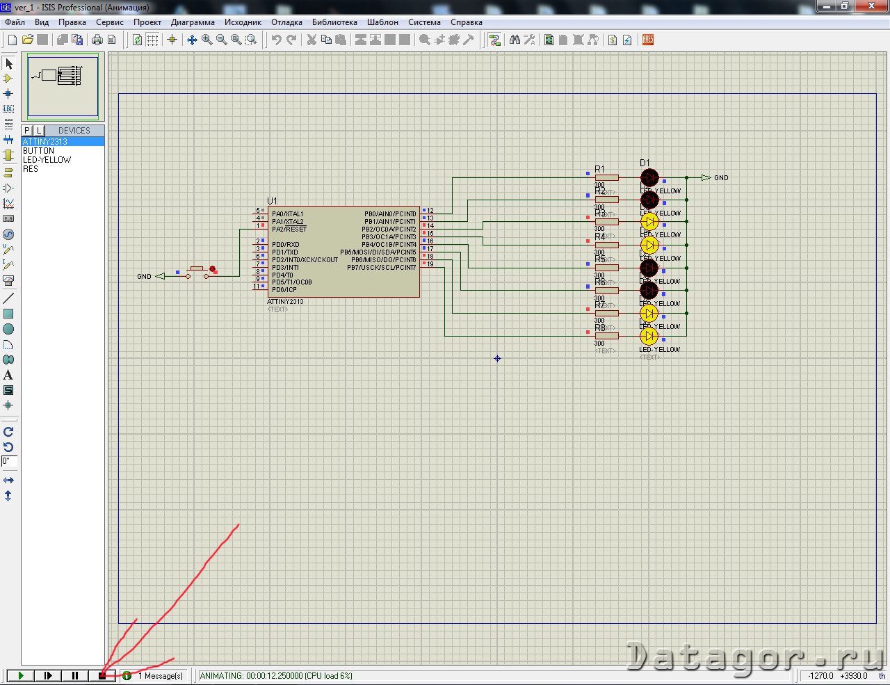

Запускаем эмуляцию программы.
После нажатия кнопки Старт видим результат!
Чтобы остановить эмуляцию – кликаем Стоп.
Если прошить микроконтроллер программатором и собрать схему, то результат будет таким-же.
