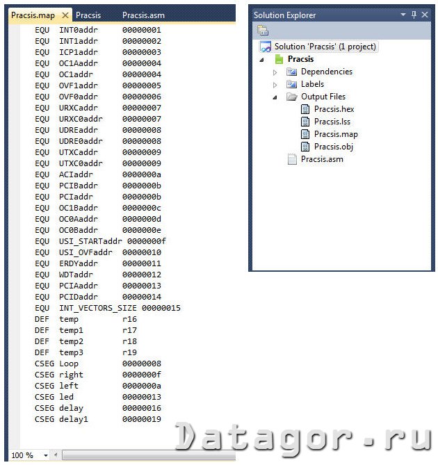

По результатам сборки в окне Output, будет предоставлен отчет о процессе компиляции, а в Solution Explorer будут показаны файлы полученные в результате сборки. Программа создает несколько файлов .hex, .lss, .map, .obj. Файл .hex для программирования микроконтроллера, .lss содержит подробный листинг программы и отчет о компиляции, который можно изучить, если дважды кликнуть по этому файлу, .map файл показывает карту оперативной памяти и задействованные в программе регистры.
