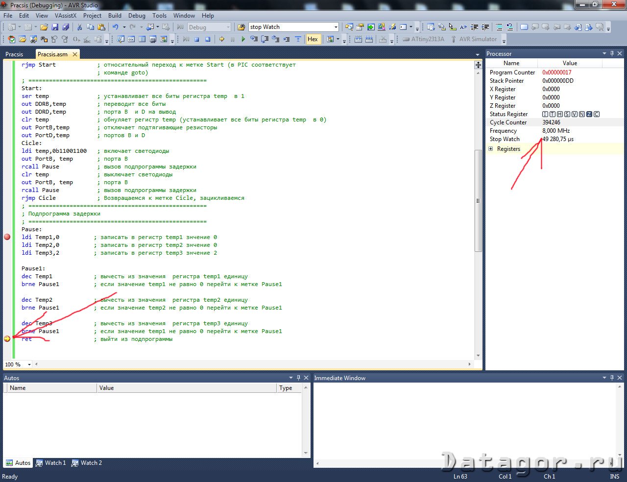

А что делать, если нам надо вычислить задержку с точностью до нескольких микросекунд?
Для этого используем AVR Studio 5
В редакторе пишем текст (можно скопировать и перенести отсюда).
После того, как ввели текст, компилируем программу (F7).
Кликаем (View)
В меню (View) кликаем (Toolbars)
Ставим галочку в подменю (AVR Dbugger)
Выходим из подменю на страницу редактора, устанавливаем курсор на строке в начале подпрограммы задержки и кликаем (F9)
Возникает красный кружек с выделенной строкой (Breakpoint) точка останова.
Точно также выделяем вторую строку (Breakpoint)
1. Кликаем на зеленый треугольник (Start), тем самым запускаем эмуляцию-отладку (Debuger).
2. Кликаем на символ микросхемы, если справа не появилось окно (Processor).
3. Устанавливаем желтую стрелку на верхнем Breakpoint-е, кликая по зеленому треугольнику (Start).
4. Выделяем строку (Cycle Counter) и прописываем 0.
5. Устанавливаем тактовую частоту процессора
Кликаем на зеленый треугольник (Start) и ждем появления желтой стрелки в нижнем красном кружке Breakpoint-а.
Смотрим строку Stop Watch (секундомер).
Это время от начала подпрограммы задержки, до его завершения.
Чтобы убрать Breakpoint-ы, нужно подвести курсор на красный кружек и кликнуть (F9).
Таким образом можно определить длительность выполнения любого отрезка программы, и очень точно выставить временные интервалы.
В нашей программе время отчитывается с момента включения светодиода до момента его отключения. Частота процессора соответствует 1 МГц. Установим Breakpoint на команде включения светодиода, а второй на команде выключения.
Запустим Debug-ер, кликнув зеленый треугольник. Смотрим показания секундомера Stop Watch.
Это реальное время включения светодиодов (394 255,00 микросекунд). Снова обнуляем, и запускем Debug-ер,
теперь в показаниях секундомера смотрим время паузы (394 257,00 микросекунд). Получили разницу в 2 микросекунды. Попробуйте самостоятельно, с помощью команд Nop, сделать одинаковыми время включения и выключения светодиодов.
