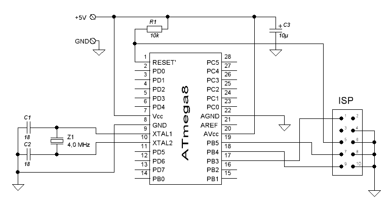

Тестовая схема.
Давайте соберём такую схему:
Это будет базовая модель. Кстати схему лучше собрать на макетной плате, а МК сунуть в панельку. Но такая схема бессмысленна. Добавим, например, светодиод, и не забудем про токоограничивающий резистор. Подключим его к нулевому выводу порта В.
Схема будет иметь следующий вид:
Включим питание… НОЛЬ!!! А что вы хотели без программы?
