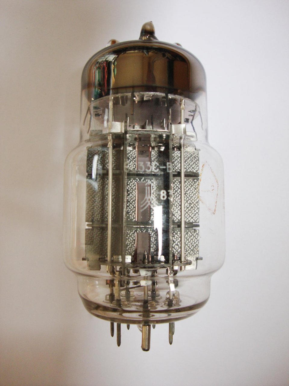

6С33С – что мы знаем о ней?
Отечественный справочник говорит: «Триоды для работы в качестве регулирующей лампы в электронных стабилизаторах напряжения.»
Кратко, лаконично, непонятно. Можно переворачивать страницу.
Иностранцы более осведомленны: «Triode, Formerly used in the power supply of the main radio unit of the MIG 25 Military Aircraft»
Что значит свобода информации!
Интересно, что эта лампа не имеет аналогов и создана для авиации, а значит надежность ее не подлежит сомнению.
Когда держишь в руках это чудо инженерной мысли, невольно проникаешься уважением.
Мощный баллон из толстого стекла, внутри все сделано тоже не менее основательно.
И конечно же она просто красива внешне.

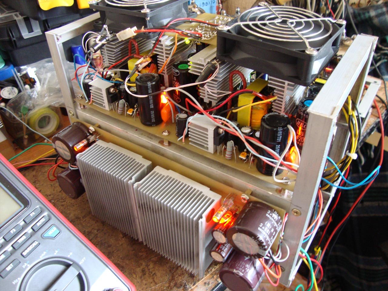

Тем временем процесс сборки продолжается.
Чуть ниже трансов видны верхушки емкостей, размещенных отдельно, поближе к трансам.
Исправляя ошибки начального проектирования, размещаю дроссели на задней стенке конструкции.
Как обычно, процесс первого запуска не прошел без приключений. В процессе пайки платы, по ошибке, поменял местами резисторы в цепи смещения 6С33С. Ну 10К или 120К, какая мелочь? В результате при старте на сетках оказался почти 0В, вместо положенных -100В. Вы пробовали включать 6С33С с нулем на сетке? И не надо. Я уже включал. Четыре штуки сразу. Можете не пробовать. Они вчетвером в очередной раз надо мной поглумились!
Два мосфета в дросселе погибли почти сразу… Конечно… Работать на практически к.з.
Пока я пытался понять, что происходить, стрельнула первая пара силовых в одном канале. Вторая пара не успела, я выключил БП, но нагрелась она очень неплохо. Перегрузка. Причем тепловая. Сильно загрубил защиты… А предохранитель не сгорел.
После восстановления справедливости идем дальше к победе. И тут же выявляю еще один дефект, который известен и задокументирован.
При регулировке смещения, а этот процесс довольно длительный, так как инертность ламп высока, одна из ламп убегает в саморазогрев при 45Ваттах на аноде. Но тут уже ей одной не совладать с мощью БП! Пал жертвой резистор в цепи катода на 1 Ом.

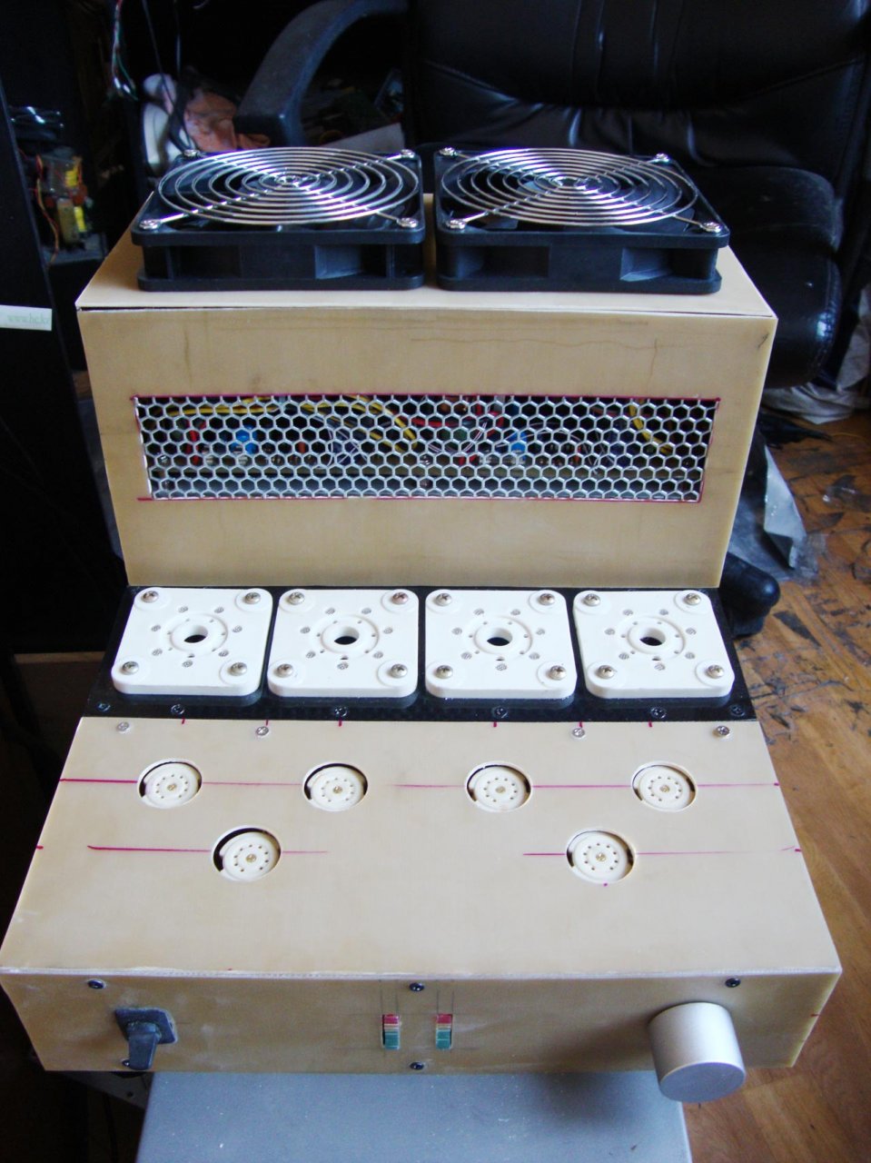

А на прогоне выяснилось, что вся конструкция прилично нагревается, и все мои ошибки компоновки добавят мне проблем при изготовлении корпуса.
Будем дуть, сказал я себе, выдергивая из полудохлых БП 120мм вентиляторы. Спереди отверстие для того, чтоб температура баллонов в +178С не грела панель. Думаю греются они больше, но круглый кончик термопары не дает хорошо прижаться к стеклу.
Сзади сделан своеобразный воздуховод, чтоб поток воздуха обтекал радиаторы дросселей и уходил в отверстие с нижней
