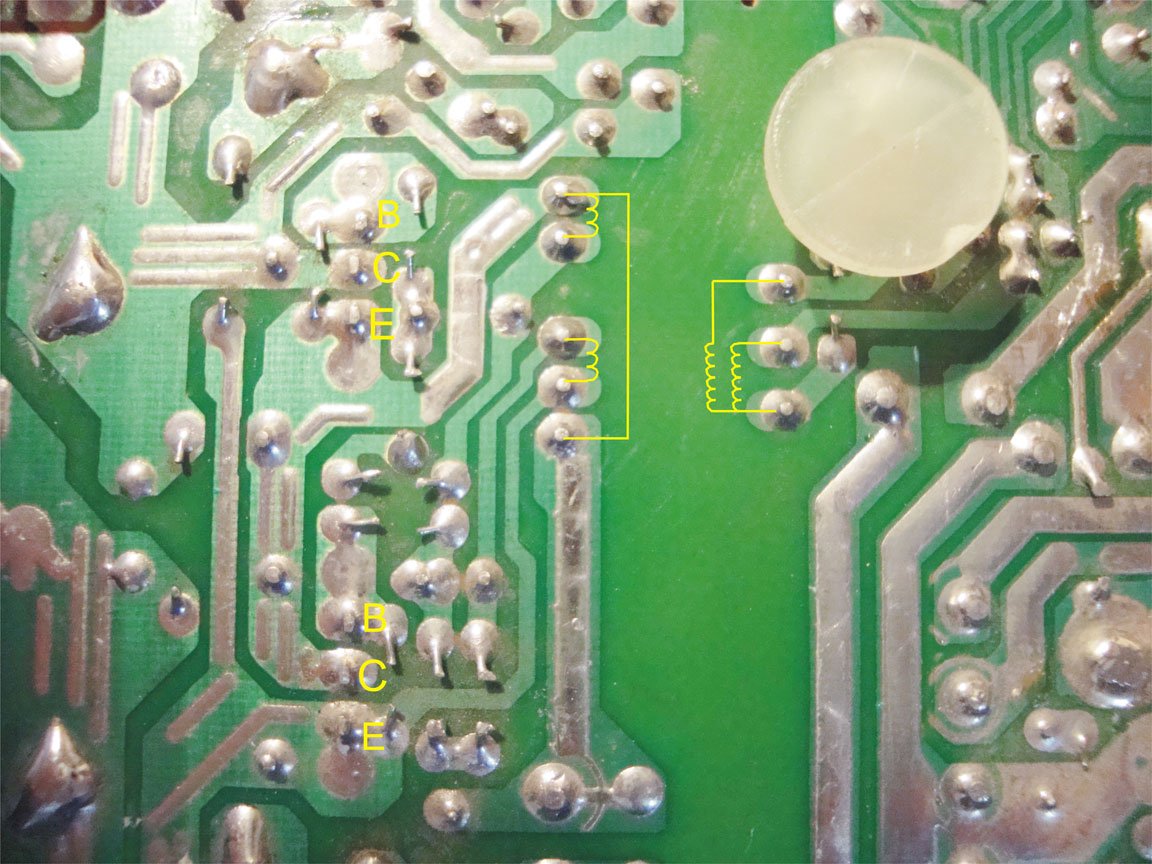

В любом БП АТХ находится три трансформатора, не считая дросселей и фильтров.
Это силовой, согласующий и дежурка.
Обычно топология платы такова, что все три транса стоят в ряд и согласующий находится посередине.
Не перепутать!
И еще один нюанс.
В разных моделях БП стоят разные согласующие трансы.
И не столько разные они по числу витков, сколько по порядку расположения ног и расстоянию между ними.
Для исключения ошибок переворачиваю плату и внимательно «перерисовываю» порядок подключения ног к ключам по низкой и высокой стороне.
Все это учитываю при разводке платы.

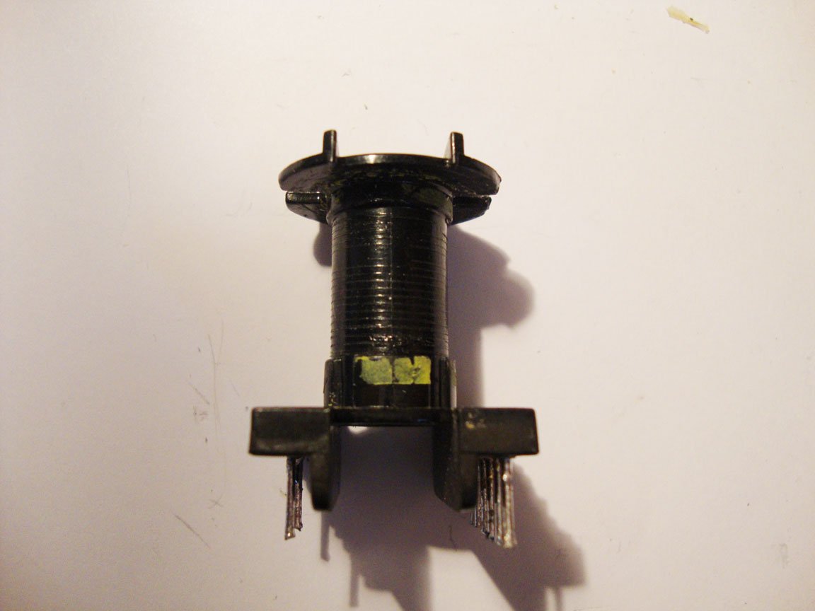

Каркас очищен от обмоток.
Высота намотки 26мм.

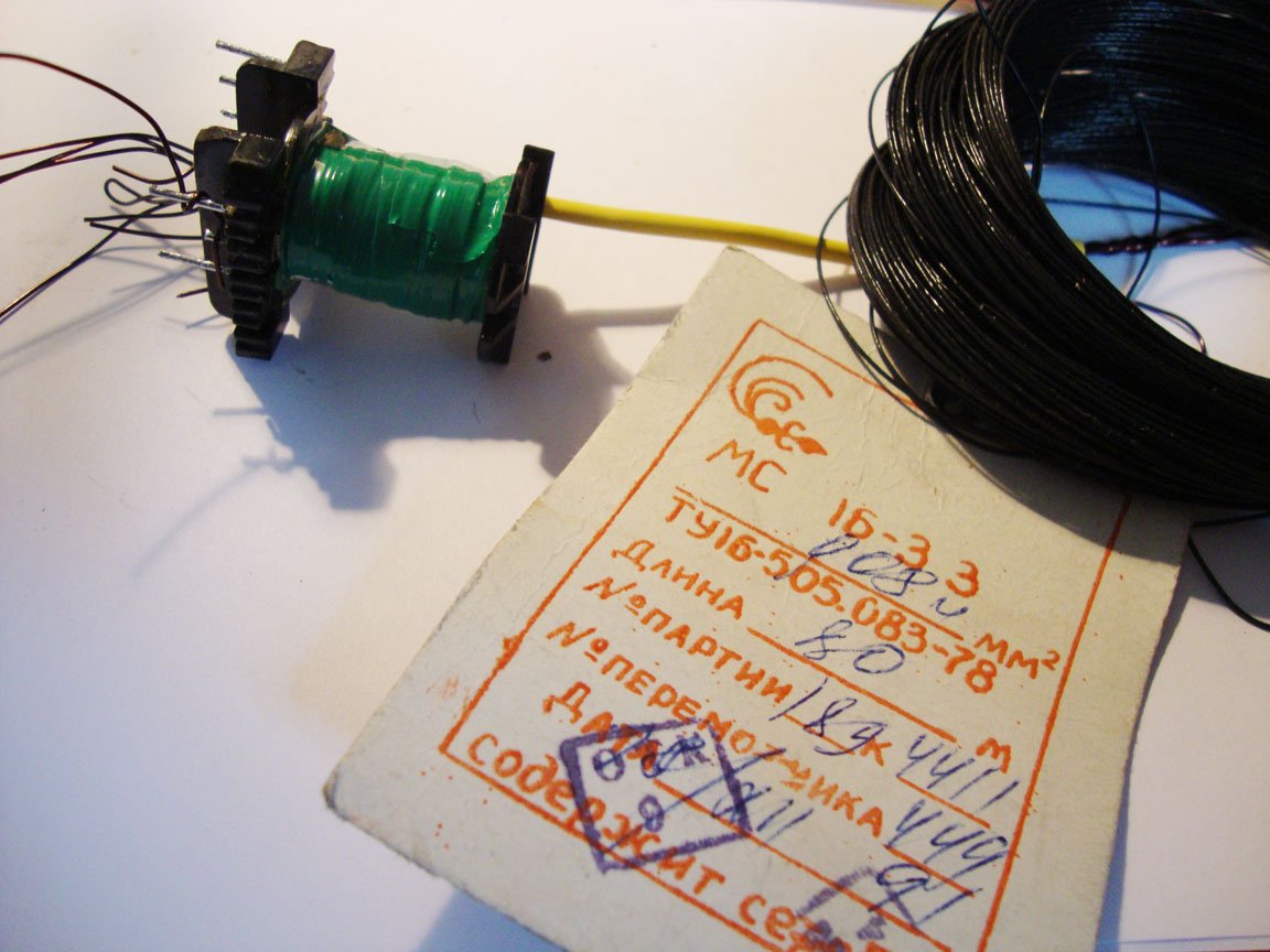

Далее изолирую и готовлю провод для намотки обмотки III.
Раньше анодные я мотал проводом МГТФ, но по случаю приобрел провод МС.
Он более жесткий, что не совсем удобно для намотки, зато многожильный, посеребренный и в хорошей изоляции.
Можно намотать и ПЭВ, но желательно предусмотреть хорошую межслойную изоляцию.
Обычно я делаю межслойную из обычной изоленты.
Если нужно сохранить место под большее число витков – использую скотч.
Последний слой «неполный», так как мне надо было намотать всего 55 витков, а это два полных слоя и немного на третьем.
Изоляция лакотканью.
Вторая половина первички из 20 витков.
Готово.
Транс собираю и стягиваю половинки сердечника изолентой.
