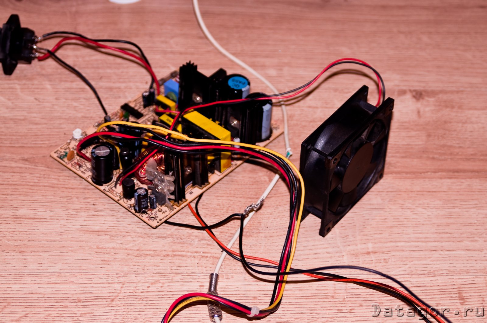

Тогда решил взять обычный ATX-блок питания от ПК и поднять напряжения на шине +5В до 6,3В и использовать ее как накальную.
Проще всего это сделать с ATX-блоком на ШИМ tl494. Все элементы, которые висят на ногах 1, 2, 3, 4, 13 и 14 нужно удалить и вместо них собрать точно, как на приведенной схеме.
1 нога — усилитель ошибки шим, именно по ней и будет регулировка
2, 3 — частотозависимая обратная связь
4 — «мягкий старт» БП. Регулируется емкостью кондера С2
Резистором Р1 можно будет точно установить напряжение накала.
По этому принципу можно переделать почти все компьютерные ИБП. Мне удалось поднять шину +5В до 6,3В на многих ШИМ. И только с sg6105 не заладилось — максимум 6В, хоть плачь. Она самая вредная на мой взгляд, трудно поддается «обману».
Очень хороши ИБП фирмы FSP. Собрают довольно качественно и всегда ставят свою собственную разработку — модуль SFP3528.
Для наглядности, схема блока питания и что нужно отпаять
Переделанный БП

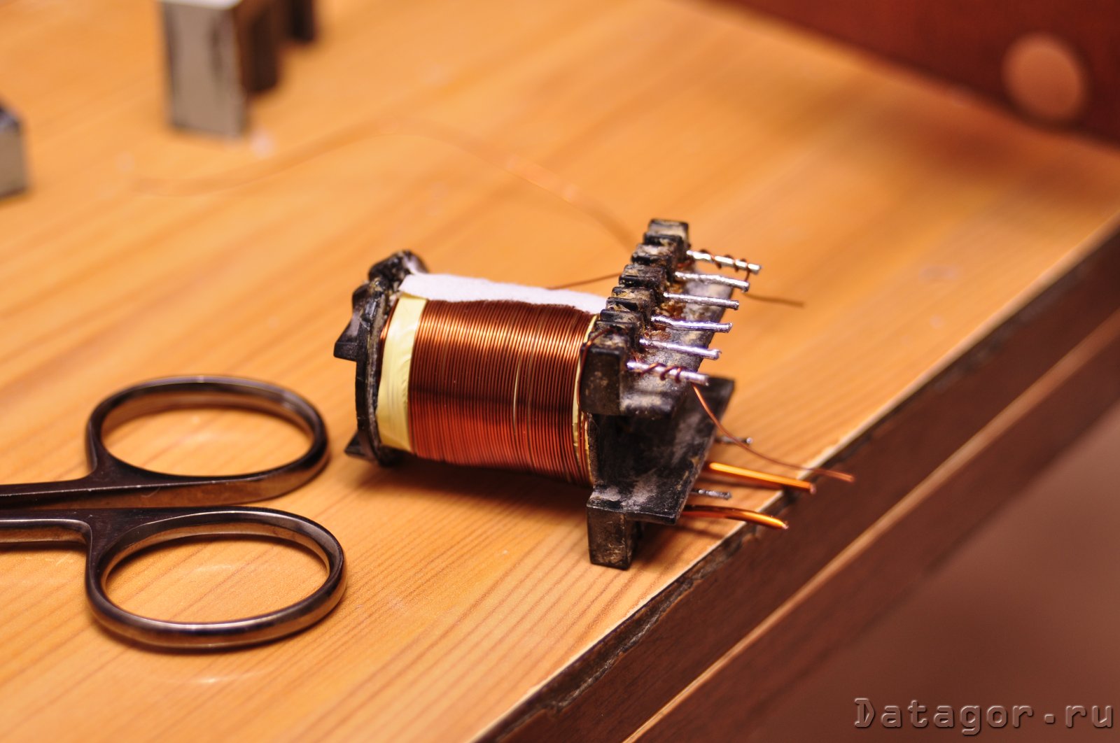

Данные доп транса :
I — 16 витков ПЭВ2 — 2 мм
II — 150 витков ПЭВ2 — 0,36 мм
Феррит также вырван из ИБП. Можно купить его, но главное, чтобы не было зазора в центральном керне.
Чтобы разобрать трансформатор, его нужно поварить в воде минут 10-15. После того, как клей размякнет, можно вытащить 2 половины феррита. Тут лучше не тянуть дурниной, а нежно раскачивать половинки, т. к. феррит очень хрупкий. Если он все же сломался (что наверняка произойдет), его можно склейть супер клеем.
Далее сматываю все обмотки с обоймы.
И начинаю мотать свой трансформатор. Мотаю первичку. Первичка мотается вся сразу, в один слой. Тут надо запомнить направление намотки. Все обмотки нужно мотать в одну сторону. Это важно.
Вторичка мотается из расчета примерно 1 виток — 2 вольта. Вы спросите — почему таким толстым проводом? Вся обмотка легко помещается на каркасе, ее не надо впихивать. Без проблем мотается анодная + обмотка смещения. Вот поэтому, пускай лучше с запасом будет.
Да и мотать толстый провод удобнее, чем тонкий.
Намотанная вторичка
и собранный трансформатор

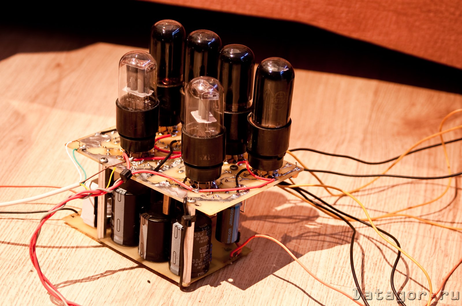

Схема усилителя
Схема практически без изменений — по статье Алексея Я назвал его «Куб». Компактный ламповый усилитель с ИБП
Только добавлен С1 в катоды 6н9с.
Собранная плата
Снизу плата плавной подачи анодного
