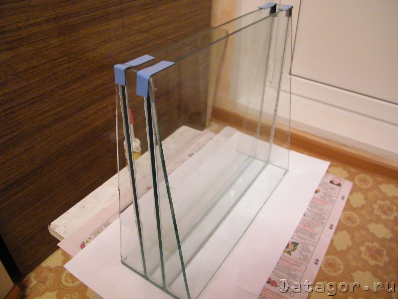

Из-за неудобства и долгих мучений травления в фото-ванночках двусторонних плат, я решил смастерить мини аквариум!
Почитал в интернете, как и чем склеивают аквариумы, из стекла 4мм вырезал 5 кусков нужного мне размера, а чтоб был аквариум устойчив — торцевые стенки я сделал в виде треугольника со срезанным верхом.
Торцы стекол слегка прошел наждачной бумагой, чтоб во время склеивания и эксплуатации не порезать руки, затем стекла обезжирил, на нижней части аквариума по центру начертил маркером для СD две полосы нужной мне толщины (у меня это получилось 25мм), затем перевернул нижнюю часть и нанес на эти полосы герметик (я использовал "Момент" Гермент для аквариумов)
Дальше я установил две боковые стенки на герметик, пока эти стенки мне придерживала дочка, я нанес на торцы боковых и нижней стенок герметик и прижал торцевую стенку, затем вторую. Сверху на всякий случай слегка закрепил изолентой.
Склеивал я стекло впервые, так что и не надеялся, что аквариум не будет течь и не развалится...
После 12 часов потрогал аквариум, он оказался очень крепким, после заполнения водой протеканий нигде не замечено.
Размеры я не даю, т.к. каждый сделает для себя.
